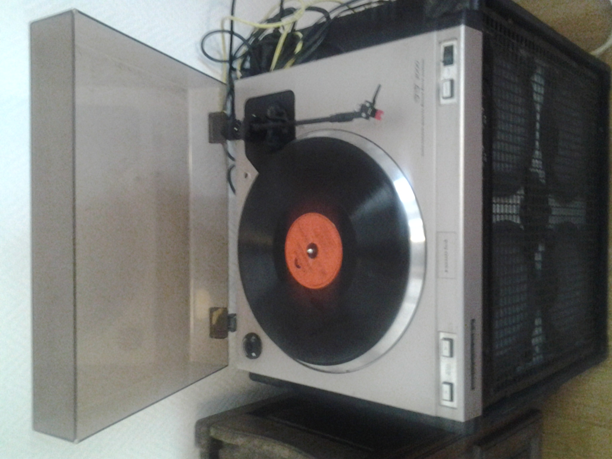

Première opération: récupération de la platine qui traîne au fond du jardin.
Un petit coup de nettoyage et hop c'est partie.
Normalement, on commence par faire un réglage , mais je sais pas faire donc j'en fait pas  :redface:
De toute façon pour cette pauvre platine....
Photo:

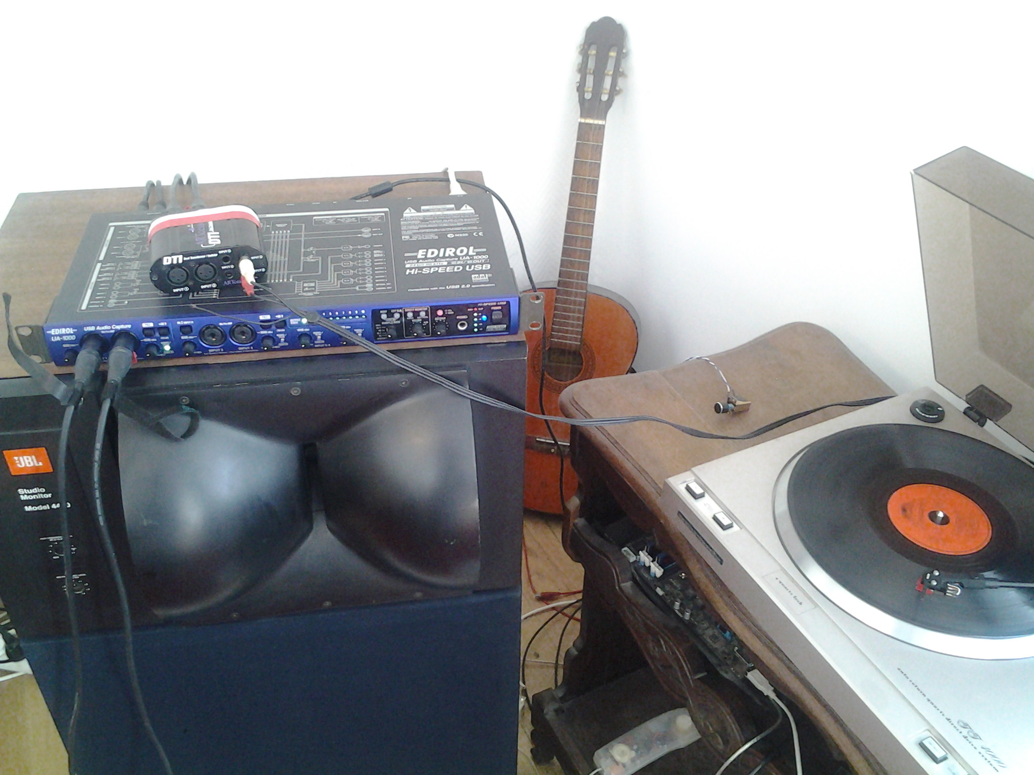

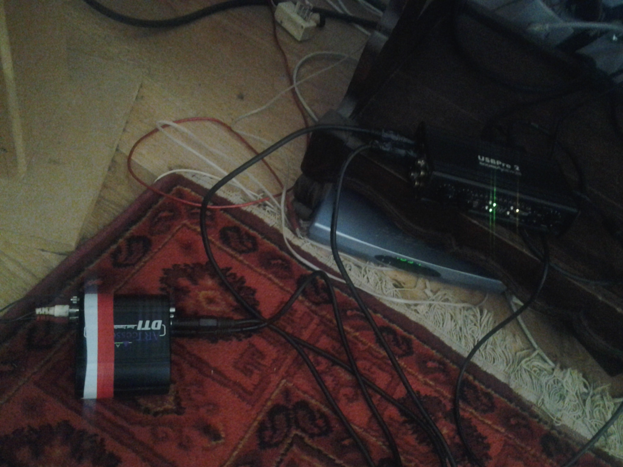

Etape suivant connecter la platine à la carte son.
Problème: la platine est en RCA  et ma carte son  n'accepte que le XLR sur la preampli micro.
Je met un adapateur (Dual transformateur) entre les deux :
Voici le résultat à la sortie du preamp:
Avec un equalisation RIAA:

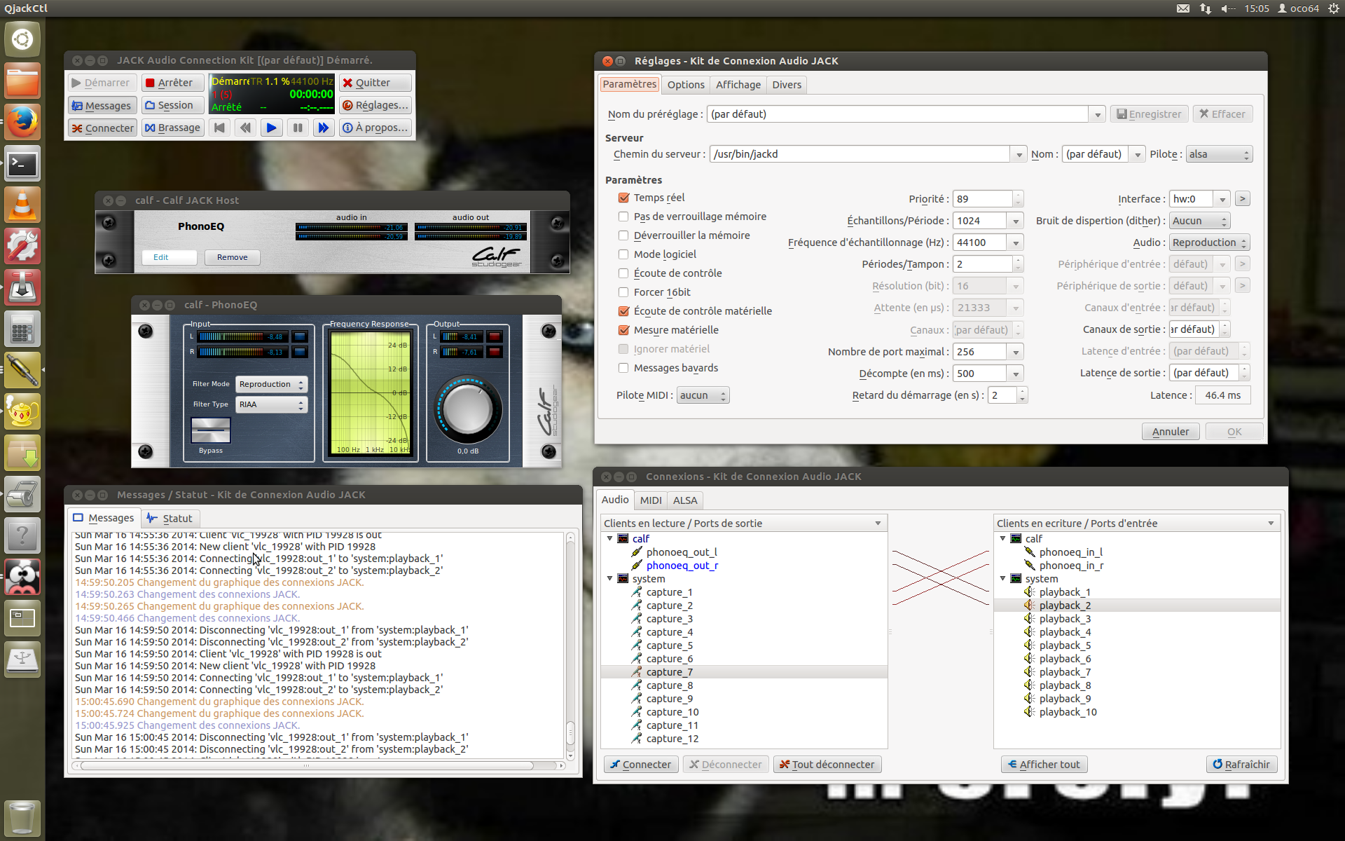

Reprise des tests entre vinyle et numérique.
La solution présenté plus haut était utile pour numériser un vinyle mais nécessité d'enregistrer le vinyle d'abord puis d'appliquer la correction RIAA avant de pouvoir écouter le résultat final.
J'ai testé pour voir si l'on pouvait écouté en direct un vinyle.
La difficulté étant d'appliquer la RIAA en live....
Pour cela, il faut utiliser les outils qui sont font pour appliquer des effets pour faire de la musique assisté par ordinateur (MAO).
J'ai trouvé un effet qui s'appelle Calf PhonoEQ qui justement fait une correction RIAA (Colombia, EMI et  BSI 78rpm aussi).
En utilisant le serveur de son Jackd je peux intercaler cette effet.
J'ai branché mes entrées micro sur l'entrée de cet effet et les sorties de l'effet sur la sortie de ma carte son (qui est aussi mon DAC de mon système).
Une vue de mon desktop Linux :
Une vue du système :
Voila, cela fonctionne bien a mon oreille.
