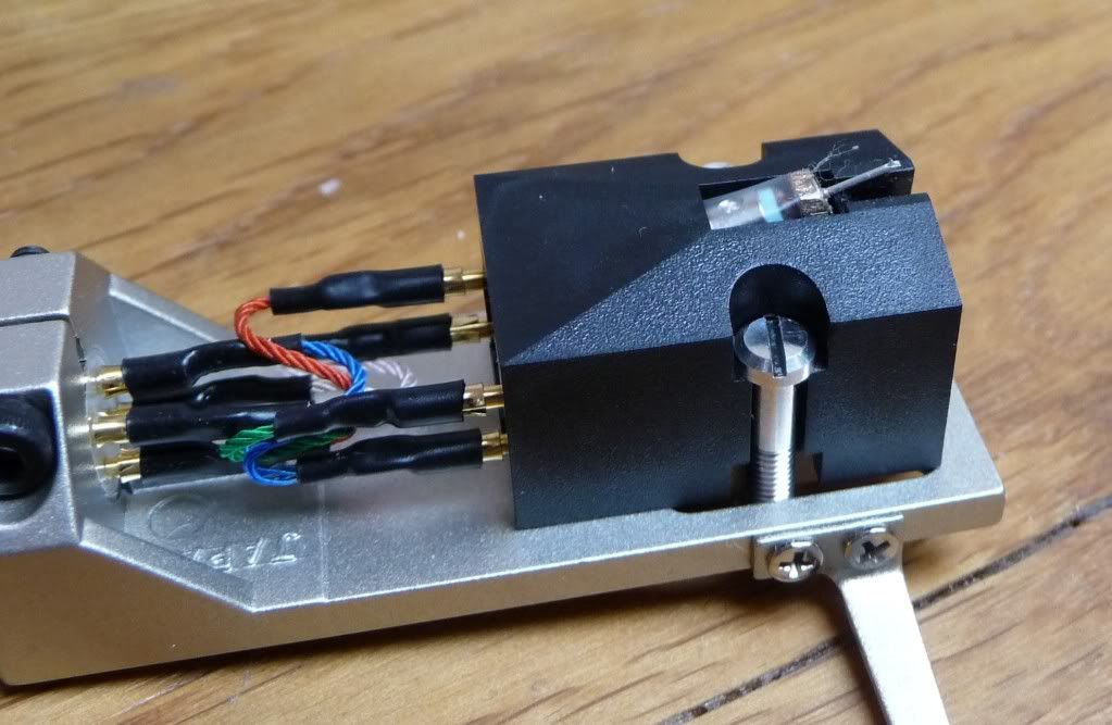

#76 par spoke » 15 Mai 2012 à 12:16
j'aurais besoin de qlq conseils pour la mise au point de ma trottinette a galet, ou plutot sur le reglage de la DL103 sur le SME 3012R.
en effet, le Jelco 250 et l'AT110 marche mieux, beaucoup mieux (merci Bruno
), rapport Q/P vraiment excellent pour cette "petite" pointe, équilibre, dynamique, très bel aigu, et pour la 1ere fois depuis mon (re)début du vinyle, celui-ci passe devant ma source démat'.
la DL103 après pourtant pas mal de test et réglages sonne mal, impression d’être hors phase (les connections de la cellules sont pourtant conformes a la doc. Denon), manque de cohérence, la balance montante.
avec en plus une ronflette très présente, mais uniquement sur transfo DL302 + bench, et pas sur le phono isem (utilisé sans prépré ni transfo)
je n'ai pas de fil de masse arrivant du SME.
qlq photos en situation:
mon prochain test sera de monter la DL103 sur le Jelco, pour determiner d'ou vient ce pb de phase et de ronflette.
a suivre...
didier
a suivre...
didier

#78 par alainleroy » 15 Mai 2012 à 16:13
bonjour
le réglage de vitesse sur une TD14x ou TD16x n'existe pas . Il ne me semble pas que tu puisses etre en survitesse sauf en 33t avec une courroie à cheval sur la poulie. Sauf aussi si tu as une poulie 60Hz.
Si la courroie est trop courte , elle peut mettre le moteur en contrainte et freiner un peu . Si le palier n'est pas lubrifié , freinage aussi.
Pour revenir à la Denon dL103 , il est fort possible que ta notice soit erronée , j'en avais dejà fait part sur Vinylengine et ici .
Il faut prendre les indications en anglais qui sont justes:
page 3 , il y a une double erreur , les couleurs correspondent en anglais , mais sont croisées en français.
right channel earth ( green) = masse canal droit ( vert )
left channel hot (white) = signal canal gauche ( blanc)
@+ @lain
