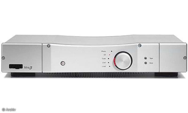

Après acquisition d'un ampli de puissance, j'utilise depuis quelques mois mon intégré Rega Mira 3 en pré-ampli. Dans le manuel (je crois) et sur le PCB, il est indiqué que l'ampli possède un microswitch pour débrayer la partie ampli de puissance lorsqu'on utilise un ampli de puissance externe. Je ne l'ai pas encore fait (la flemme de tout débrancher et d'ouvrir l'ampli).
Est-ce que quelqu'un saurait me dire :
- Est-ce que je peux endommager quelque chose en utilisant seulement la partie pré-ampli mais sans débrayer la partie puissance ?
- Est-ce qu'il y a un gain à débrayer la partie puissance, sachant que les sorties HP ne sont plus raccordées ?
Merci pour votre éclairage.

Si c'est prévu (chosebpas courante), faut pas se priver.
À voir ce que fait exactement ce swtich : Mise à la masse de l'entrée et/ou coupure des alims?
Après, un ampli à vide, c'est pas critique sauf si c'est un classe A, c'est dommage de chauffer la pièce avec.

Pour ce servir de la partie preampli de ton intégré il faut enlever les 2 crochets ,et ton câble rca sera brancher sur input de l’amplî’de puissance et ton’ intégré il faudra le brancher au rca pré out .
Ceci dis on peu avoir un très bon ampli intégré et s’en servir en’preampli est pas toujours top il vaut mieux mettre un vrais preamplî ça marchera bien mieux.

Page 7 du manuel :
Pre-Amp Output and Power-Amp Input
The Mira 3 has a pre-amplifier output & power-amplifier input, givingtotal flexibility within the REGA range.The pre-amplifier can drive at least 5 power amplifiers, sub bass unitsetc, and the power amplifier can be used with most pre-amplifiers.There is an internal link via a DIP switch between the pre-amp outputand power-amp input which can be turned off by moving the DIPswitch to the OFF position. If you are using only the pre-amp stage ofthe Mira 3 in conjunction with a separate power-amplifier you maywant your dealer to move the switch to the off position.The pre-amp outputs and power-amp input use RCA type (phono)connectors.Any adjustments made to the power amp link switch and gain mustbe carried out by a authorised Rega dealer.If work is carried out by any person other than a Rega dealer it willinvalidate your warranty.

Oui, voilà : il y a un switch qu'on peut souhaiter mettre sur off si on n'utilise que la partie pré-amp. Mais Rega n'indique ni que c'est recommandé ni ce qu'on peut en attendre en basculant l'inter sur off (meilleur son ?)...

Un coup de tournevis pour inspecter le circuit et comprendre ce que fait ce switch ne serait pas superflux.
