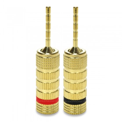

Bonjour à tous,
après une première recherche infructueuse, existe t'il des fiches banane assez fine à installer dans un bouton poussoir? C'est pour des enceintes Elipson, le câble utilisé doit être du 1.5mm2, le trou du poussoir doit faire 2mm de diamètre.

T'agrandi le trou du poussoir et basta
ca marche a chaque fois mais faut y aller mollo (komme pour le fion de la voisine)
tu peux mettre ces cosses .
https://www.lelectricien.net/embout-de- ... ouple.html
soit tu sertis le fil dedans soit tu le soudes.

Tu peux aussi simplement étamer l'extrémité de ton cable
N'écoute pas l'oxitan et consorts. Tu prends ces embouts flexibles ou tu en réalises. Très simple à faire.
https://www.audiophonics.fr/fr/fiches-b ... -3419.html

martinst4 » 20 Déc 2022, 20:12 a écrit:Pour m'enfoncer davantage, profondeur maxi de perçage avant d'atteindre un organe vital?
En général 5mm suffit, ca correspond a la partie "guillotine" qui coince le câble.
je fais des passes en augmentant le diamètre par pas de 0.5mm

opera » Hier à 19:47 a écrit:Tu peux aussi simplement étamer l'extrémité de ton cable
De loin la meilleure solution

Fait y le fion bordel !
N'ekoute pas ces andOOuilles
Le perçage doit s'effectuer poussoir poussé car il s'agit juste d'agrandir l'existant
nb: la vaseline sera pas nécessaire

martinst4 » 20 Déc 2022, 15:56 a écrit:Bonjour à tous,
Salut,
J'utilise le même genre que çà, simple et abordable:
https://fr.aliexpress.com/item/10050026 ... pt=glo2fra
Patrick
