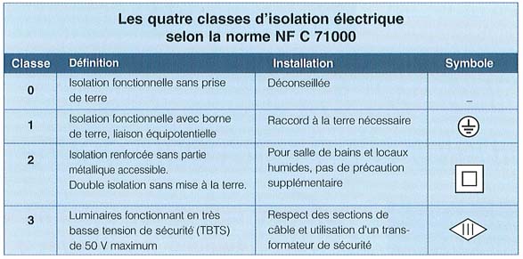

Mes appareils sont en double isolement avec cordon d’alimentation d’origine captif sans terre. Donc on ne joue pas avec les câbles chez moi.

Tu dois être joueur pour avoir retiré la terre des prises.
Moi aussi j'avais un appareil avec soit disant une double isolation, et puis ce putain de truc avec un jolie touchscreen à pris un coup d'électricté statique. Résultat de course, j'ai endomagé l'appareil en question et mon dac... Mais c'est la faute de personne il parrait... Le dit appareil avait une double isolation et bien evidement le chassis non connecté à la terre.
Je me demande d'ailleur bien si c'est légale ce genre de montage, car par exemple les appreils en double isolation, comme par exemple les seches cheveux et autres, sont en plastique. Dans mon cas, le chassis est métalique.
Je pensais naivement que la masse du schéma électrique n'était pas connecté à la terre mais qu'au moins le chassis était à la terre. Ce qui n'ai pas le cas...

Je n’ai pas « retiré » la terre de mes appareils ; ils n’en ont pas car ils sont construits en double isolement (pas isolation, on est chez les électriciens, ici ; en fait, apparemment assez peu).
Quant à savoir si ça du sens, j’invite les sceptiques à se farcir la  NF C 15 100.
Ces questionnements sont l’illustration de l’ignorance des faits électriques.
Et si des appareils présentent un «frissonnement » parfois sensible en effleurant la carcasse métallique, cela provient des fuites au niveau du transformateur ; en retournant la prise, on arrive en général à réduire ce désagrément qui n’influe de toute façon pas sur le fonctionnement de l’appareil.
Quant à l’électricité statique, je n’ai pas de solution universelle ; sur mes platines vinyle, j’ai réglé le problème avec un couvre-plateau en cuir (pas pour plus de je-ne-sais-quoi, hein).

En quoi la classe d’un appareil dépend t’elle de la nfc 15-100 ?

PP_65 » 07 Mar 2022, 14:49 a écrit:Voilà ce que j'ai écrit :  " Tu veux dire que tous tes appareils ne sont pas munis de terre ?" Je n'ai pas sous-entendu que tu avais retiré la terre, j'ai demandé une confirmation ; conclusion : tu as des appareils qui commencent à avoir de la bouteille . Je me trompe ? Tu évites par principe ceux qui sont munis d'une terre ?
Au contraire, la classe 2 est une norme plus sévère que la classe 1 concernant la construction des appareils et également plus sure. Les appareils en classe 2 ne sont JAMAIS reliés à la terre. C'est dans la norme. A ne pas confondre avec la classe 0 qui elle représente des appareils très anciens sans aucune protection ni terre (en principe interdite)
Les appareils répondants à cette classe 2 sont en principe plus récents.

Un lecteur de BR à 50 euro made in China (et approuvé pour distribution en Europe) est Classe 2...
Une Gryphon Essence à 30000 euro (monstre en classe A) est Classe 1

Je veux bien, là n'est pas la question  :  tu en as vu passer beaucoup d'appareils audio de ces 10 ou 20 dernières années sans terre ? Ne me dis pas qu'il y en a, je le sais , j'en ai, mais pas des masses ( ^^) .
