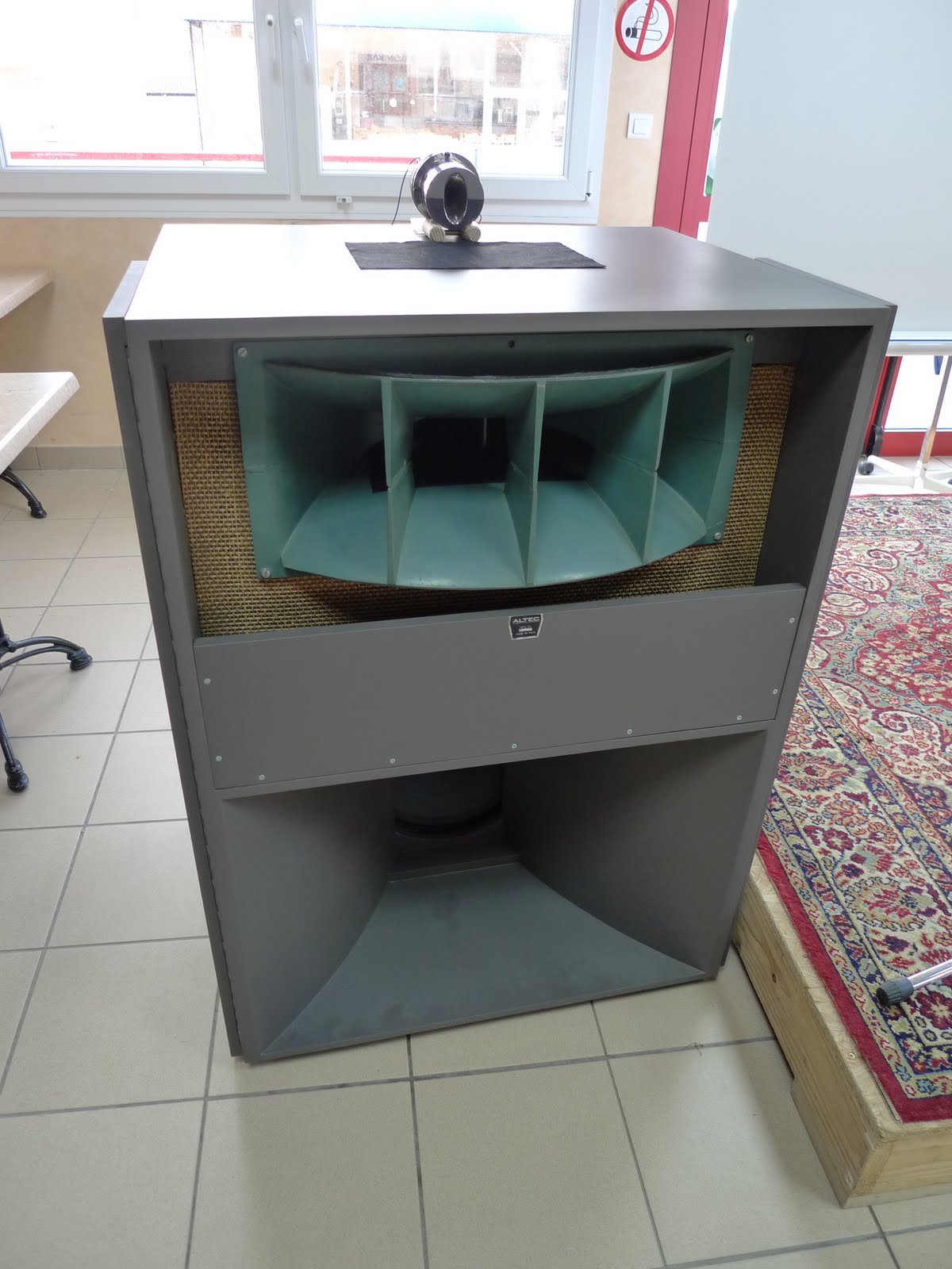

Message #75 par mkl » 19 Oct 2021 à 13:40
Celle de Bruno, de Mélaudia:
Messages: 16468

mkl » 19 Oct 2021, 12:40 a écrit:[ Image ]
Merci mkl, c'est vrai qu'ainsi elles deviennent presque domestiques  :wink:

Message #78 par Asdic » 20 Oct 2021 à 16:46
Bonjour à tous
Merci MKL pour la photo des VOTT de Bruno de Mélaudia c'est exactement l'exemple qui me pousse à tenter l'expérience.

Extrait : The A-7 was available with an inverted configuration where the high-frequency horn could be mounted inside the bass horn instead of being mounted on top of the box. Although still far from a coaxial design, this gave much better phase coherence and is a huge improvement in an environment where listeners may not be on the same horizontal plane as the loudspeakers.
Any A-7 being used today should be set up as an inverted cabinet with the horn mounted within the box. Not only does this make it more rugged and roadable, but the phase alignment is far better. "
Le problème est que le 805B bois de Markus Klug est plus imposant que le 511 de base, et notamment plus long.
A vue de nez, le 805b MK sortirait de l'évent d'une longueur de 20 cm, si on n'élargi pas l'évent qui ne fait que 18 cm de large. Evidemment si on ouvre l'évent en coupant le bois de la caisse, ca rentre. Mais je crains le massacre à la tronconneuse et un difficile retour en arrière. On cogite.
