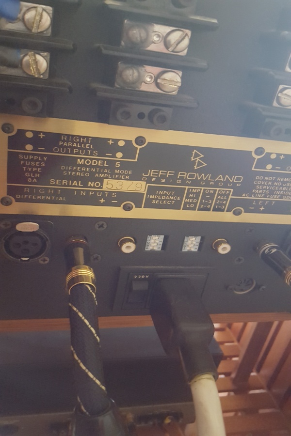

Message #77 par mambojet » 08 Aoû 2022 à 17:15
Un Jeff Rowland Model 5 s'accorderait parfaitement avec ton preampli  :cheesygrin:
Peut être un peu trop puissant mais bon...
Dip switches pour la sélection d'impédance
mambojet
