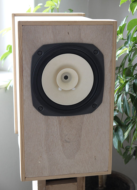

Bon pour le moment, je me suis décidé pour des tweeter à compressions, petit budget.
J'ai trouvé une paire de TWEETER FOSTER HT-RN-017 pas chers. Ils viennent d'enceintes Mosscade.
J'ai hésité un moment entre ceux-ci, des Fostex FT17H et des Visaton DHT 9.
Mais pour le prix, ça va me permettre de faire des essais pour pas cher quitte à monter en gamme ensuite.
Je pense filtrer les tweeters avec un condensateur MKP entre 0,68 et 2,2 µF. Des essais seront nécessaires.
Je pense installer provisoirement les tweeter sur des support en équerre posés sur l'enceinte. Par la suite, je les intégrerai peut être à l'enceinte. Je ne suis pas sûr qu'il y aie la place, le "labyrinthe" Helix vient très près de la face avant. Je me pose aussi des questions sur le positionnement idéal pour une bonne distance entre les axes des HP et une bonne mise en phase.
La face avant mesure 20x35cm. Je pourrai peut être inverser l'enceinte pour que le tweeter soit en haut.
Je prêterai bien sûr une grande attention à tous les conseils que vous pouvez me donner.

À moins que je ne me trompe de référence, le Révélator de ScanSpeak, c'est plus de 1000 euros la paire.
De le cas présent, je suis plutôt sur une recherche de solution "low-cost" (c'est entré dans le Robert) mais pas pourrie !
Garder l'essentiel des qualités d'un large bande avec un petit coup de pouce sur ce qui lui manque.
