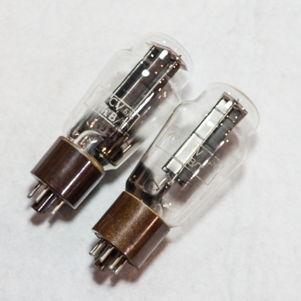

Hello,
j'ai réceptionné ce matin une paire de CV 575 Mullard .
L'un des deux tubes a flashé dès sa mise en route, faisant griller le fusible de l'ampli.
Quelle est la marche à suivre la plus raisonnable, n'ayant pas très envie de retenter l'expérience .
Merci

C'est chelou ton histoire. Il faut savoir que pratiquement TOUS les tubes Mullard flashent à l'allumage.
Soyons clairs : les tubes Mullard sont équipés de filaments qui n'ont pas la même compositio que celle d'autres tubes et produisent un bref éclair à l'allumage. C'est parfaitement normal.
Il est donc tout à fait possible que le fusible qui a sauté sur ton ampli l'ait fait pour des raisons qui n'ont rien à voir avec le flash (je parle bien d'un flash, pas de l'autocombustion spontanée du tube, de l'ampli et de l'appartement de l'audiophile qui va avec).
Tu peux si tu le souhaites aller voir sur le site d'Amplitrex la liste des tubes mesurables sur ce lampemètre. Si ton tube est dans la liste, tu peux passer me voir dans l'ouest de Paris que je mesure ton tube.

Message #7 par Cedric.H » 09 Fév 2016 à 15:06
Redresseur bon à jeter ...
Cedric.H
Messages: 2066
Localisation: Lille
Re: cv 575 hs ?

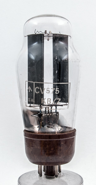

Message #8 par Musigny » 09 Fév 2016 à 15:14
Je rejoins Cédric, ce problème d'arc est récurrent chez ce type particulier de tube. Je viens de faire la double mauvaise expérience il y a quelques semaines. Il s'agit des 5U4G ou CV575 fabriqués dans l'usine de Blackburn. Les faces plates des anodes sont tournées vers l'intérieur (comme chez le WE 274A/B).
On rencontre aussi des U52 avec le label CV575 (ici les faces plates des anodes sont tournées vers l'extérieur); ce type de tube (produit par GEC et Marconi-Osram) est par contre très stable et aucun n'a produit d'arc.
