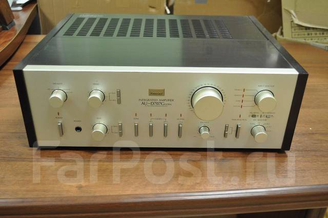

et la j'y repense, bon c'est simple, sur mon intégré Sansui AU-D707G EXTRA
il y a quelques clés, dont je ne saisis pas l’utilité, ou leurs buts si vous préférez....
en 2 coups de cuillère a pot certains vont me l'expliquer gracieusement....voila les tofs déjà....
alors les  :quesion:  que font ces inters de fréquence, ou comment agissent-ils et sur quoi?
si j'ai une position "milieu" ou "flat" sur les potards de tonalité, pourquoi le rajout du  "tone" aussi?
enfin les 2 filtres, ils servent a quoi?
c'est a vous.
tambour

Les boutons en regard des potentiomètres Treble et Bass permettent de changer la fréquence centrale d'intervention du réglage.
6 kHz ou 3 kHz pour l'aigu 300 Hz ou 150 Hz pour le grave, ça permet de donner plus de flexibilité aux réglages.
Le filtre 16 Hz permet de couper les très basses fréquences, ça peut être utile par exemple en cas de disque voilé.
Le filtre 20 kHz permet de couper ce qui est au delà de 20 kHz.
Voilà, c'est ce que j'en pense, à la vue de la façade, mais je n'ai jamais eu cet appareil en test.

pour les filtres pigé a 100%. même si je vois pas pourquoi on couperait au dessus de 20khz.
en revanche, les "trucs" de tonalité, tu peux être plus précis stp? sur la position Zéro, ca fait quoi?
vu qu'il y a un "tone defeat" !

Ben quand t'es à zéro, ça fait rien, mais le signal parcourt les circuits de correction, avec defeat, il ne passe plus par ces circuits.
Après le réglage de grave et d'aigu est centré sur des fréquences qui sont changeables (deux pour le grave, deux pour l'aigu) Je ne connais pas exactement la forme des filtres, vu que j'ai pas mesuré, c'est peut être indiqué dans la doc.

donc je sélectionne une des 2 clés en aigu et une des 2 clés en grave, et le potard
agira a partir de cette sélection, par bond de 1. c'est ca? c'est presque un "petit"equalizer !

Tout à fait, mais il ne peut faire qu'une correction à la fois, celle qui est sélectionnée...
