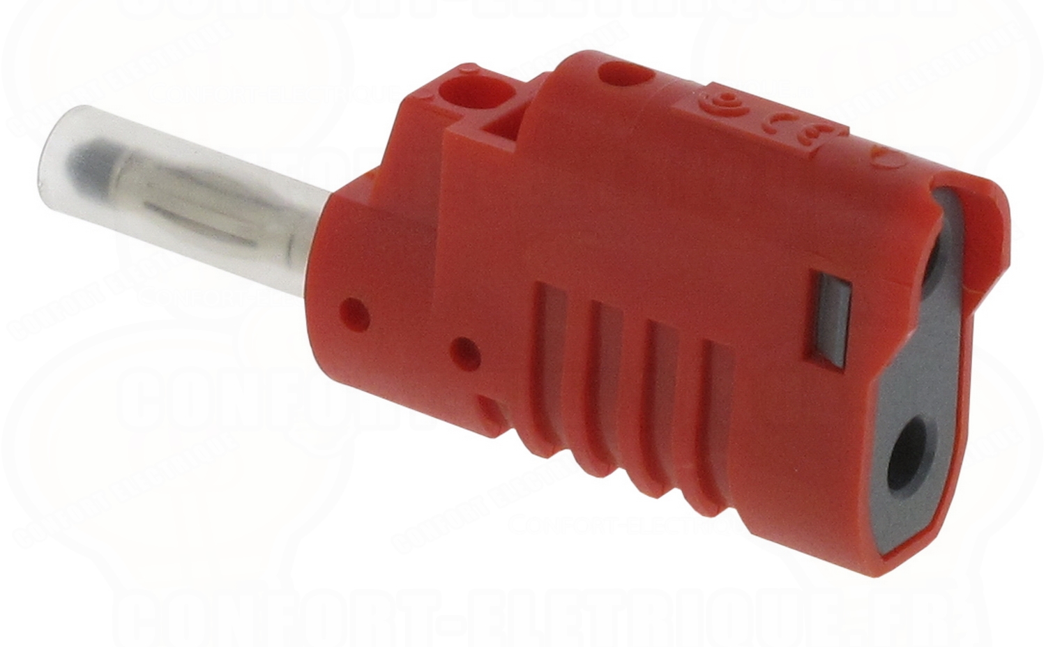

Es tu sur du branchement côté ampli, et as-tu des bananes comme ça :
Pour pouvoir mettre le branchement des harbeth par-dessus ?
