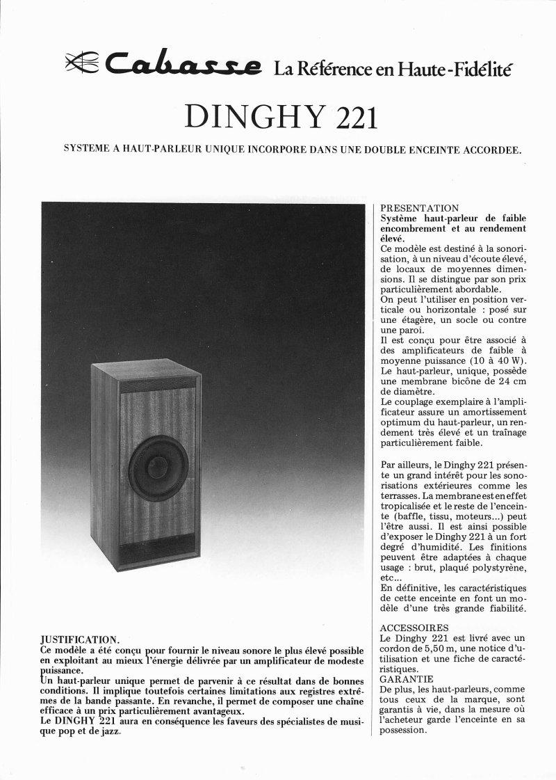

Message #3 par Luxmanu » 25 Juil 2011 à 16:47
Un classique qui d’ailleurs semble très prisé ici actuellement, on se croirait sur le Forum Cabasse… Les Dinghy, avec un 21cm en full range …
http://img28.xooimage.com/files/1/3/8/c ... 783675.jpg

C'est pour un ami (mais en fait j'avoue que j'y pense pour un second système musical dans la chambre). Je l'avais orienté vers les Dinghy mais sans savoir comment ça peut sonner...?

Luxmanu » 25 Juil 2011, 16:47 a écrit:Un classique qui d’ailleurs semble très prisé ici actuellement, on se croirait sur le Forum Cabasse… Les Dinghy, avec un 21cm en full range …
Lux
Ben normal à mon sens. Bien amplifier ça fait une de ces musiques....
J'allai donc le proposer mais je fus devancer.

Message #13 par Luxmanu » 25 Juil 2011 à 19:49
J'en ai eu 2 paires, dont les XXL, un plaisir  :wink:
