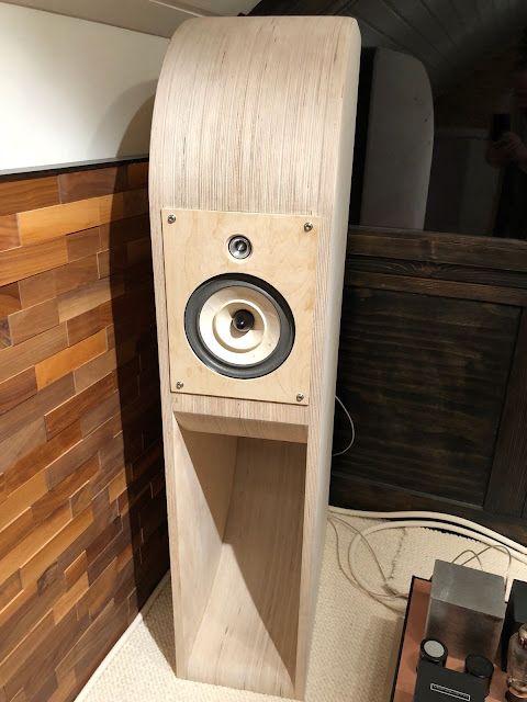

Il y à quelques années j'avais réalisé un projet autour d'un HP Lowther...
Vous pourrez avoir plus de précisions dans l'article dédié : http://officina-tron-audio.blogspot.com ... arles.html
Salutations. Tony

Tron_ic » 13 Jan 2024 à 22:52 a écrit:Bonsoir à tous,
Salutations. Tony
Tony cela devrait bien marcher ce montage. Le système est à labyrinthe ? le Lowther monté est un PM6 si je ne me trompe pas.
Je ne te cache pas que je suis un peu dans la même nébuleuse que toi;
Filtrage Actif/passif 3 voies ? + (analogique/numérique) + multi-amp = Ce que ca comporte comme bagage technique
pour la mise au point ?...  :redface:
JBL L220 j'ai eu... manque de finesse à mon sens et ce passif qui cogne en permanence. (Mon avis et seulement lui)
Superbe ton instalation !

bphil; C'est superbe ! j'adore l'objet !  :redface:
