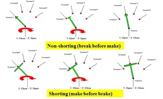

Je me pose une question, les amplis à tubes n’aime pas ne pas être chargé, alors si on switch entre deux amplis à tubes, n’y a t’il pas un risque de claquer l’ampli qui ne sera pas chargé ?

Je ne suis pas spécialiste des tubes mais c'est une crainte partagée par certaines configurations. Il faut alors concevoir un commutateur qui bascule sur une charge résistive de puissance ad hoc l'ampli qui ne voit plus de HP.
Pas facile avec de simples inverseurs mais faisable avec un montage à relais avec suffisamment de contacts .
Ou alors avec un sélecteur rotatif avec deux galettes d'entrée et ... ce qu'il faut en sortie.

Amha, il faudrait savoir pourquoi Daniel cherche un tel sélecteur.
Si c’est juste pour changer d’ampli de temps en temps sans avoir à débrancher/rebrancher, il suffit d’éteindre celui qui n’est pas utilisé.
Si c’est pour faire des comparatifs, changer rapidement et souvent d’ampli, c’est effectivement un point à prendre en compte.
