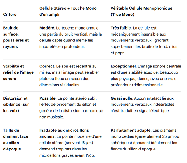

un copié / collé de Chat Gé Pas T'cerveau :
"L'écoute d'un disque mono avec une véritable cellule monophonique apporte des avantages acoustiques et techniques majeurs que la simple activation de la touche mono d'un amplificateur stéréo (équipé d'une cellule stéréo) ne peut pas égaler.
Bien que la touche mono fusionne les canaux électriques gauche et droit pour annuler une partie des erreurs de phase, elle intervient après que la cellule a mécaniquement capté les défauts du sillon. Une vraie cellule mono résout le problème à la source.
Le tableau ci-dessous synthétise les gains concrets d'une lecture 100 % monophonique :
Les 3 grands bienfaits de la vraie cellule mono:
1. Une immunité mécanique aux bruits verticaux
Le sillon d'un disque mono ne module que de gauche à droite (latéralement). Une cellule stéréo possède des bobinages positionnés en "X" à 45° pour capter les variations verticales et horizontales. En utilisant une cellule mono, le générateur électrique interne est conçu pour ne produire du courant que sur les déplacements horizontaux. Par conséquent, toutes les déviations verticales dues à l'usure, aux rayures ou à la poussière ne sont tout simplement pas lues.
2. La suppression de l'effet de pincement (Pinch Effect)
Dans les virages serrés d'un sillon mono (hautes fréquences), le burin de gravure d'époque avait tendance à rétrécir la largeur du sillon, ce qui force le diamant de lecture à être poussé vers le haut. Une cellule stéréo interprète cette poussée verticale comme un signal audio (générant de la sibilance ou de la distorsion). La cellule mono l'ignore, offrant des aigus d'une pureté et d'une douceur impossibles à obtenir avec une cellule stéréo.
3. Une dynamique et une présence accrues
Parce qu'il n'y a aucune interférence entre les deux canaux (pas de diaphonie ou d'erreurs de tracking cumulées), le signal envoyé à vos enceintes est parfaitement propre. Le son mono gagne immédiatement en impact physique (notamment sur les sections rythmiques et les contrebasses) et la scène sonore s'ouvre de manière spectaculaire en profondeur."
Je suis songeur sur le point de l'image sonore tridimensionnelle...
