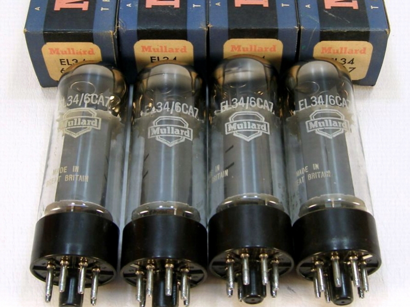

On m'a également proposé un quad d'EL34 Mullard Nos, origine usine de Blackburn (UK) garantie (et pas Russie) avec appairage (presque) parfait (100% en transconductance et 98% en IP), le tout pour 300 € avec frais de port : qu'en pensez vous ? Comment sonnent ces EL34 Mullard ?

Message #17 par testi » 03 Nov 2012 à 11:15
Franck49 a écrit:On m'a également proposé un quad d'EL34 Mullard Nos, origine usine de Blackburn (UK) garantie (et pas Russie) avec appairage (presque) parfait (100% en transconductance et 98% en IP), le tout pour 300 € avec frais de port : qu'en pensez vous ? Comment sonnent ces EL34 Mullard ?
Si c'est des XF2 de Blackburn c'est là référence en EL34 :wink:
Les SED EL34 sont réputées parce que elles s'en rapproche, les Tesla NOS sont proches aussi mais plus ferme.

Message #18 par guy19 » 03 Nov 2012 à 11:17
Bonjour Franck,
 Les Mullard sont des Philips. Musicalement le Top en EL34. Il faut demander des photos et connaître avec quelles valeurs  ( Ua et -Ug1 ) ont été faites les mesures pour juger   Ia et S (mA/V) . Si les tubes sont ok aux mesures le prix est excellent. Ne pas acheter sans avoir toutes les informations. Un Mullard pompé ne vaut rien. Attention aux arnaques.
