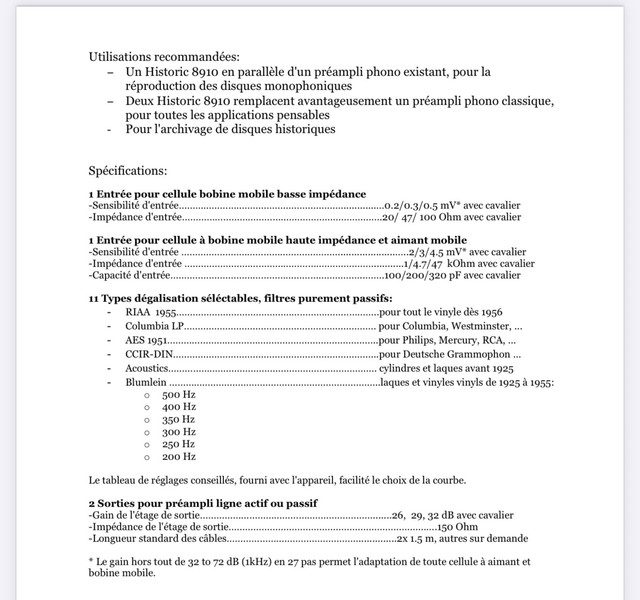

Pour les amateurs d'écoutes mono, Swissonor propose cet étage phono MM/MC pour cellule mono.
Je l'ai testé avec une cellule AT33, il est bluffant d'efficacité.
Ses principales caractéristiques :
- Universel pour cellules MM et MC de 0,2 mv (`SPU etc) à > 10 mv (Pierre Clément), de nombreuses configurations de gain, résistance et capacité configurables par jumper.
- Les plus importantes courbes de correction de 1889 à aujourd'hui, prêtes à être utilisé
- Utilisation de composants haute qualité
Prix : 1950 euros
Prix : 1950 euros

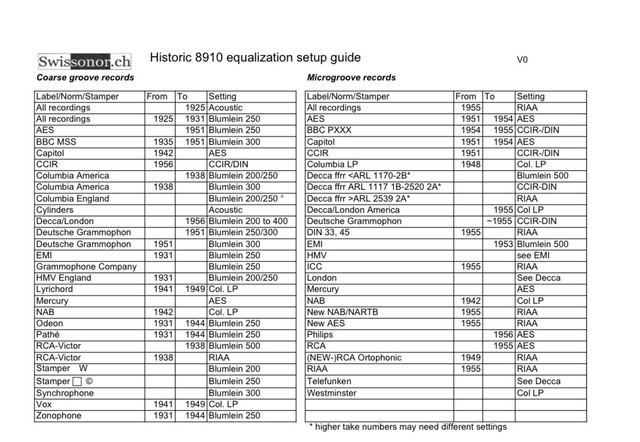

#2 par vendin » 29 Sep 2026 à 08:49
Bonjour à tous.
Ne l’ayant jamais écouté je me garderai bien d’avoir un avis sur ses qualités sonores, mais te techniquement parlant on peut voir qu’il est quand même un peu faible pour parler d’universalité. La courbe RCA des années 40 qui redresse à 800Hz n’y est pas par exemple, donc impossible entre autres d’avoir la contrebasse de Jimmy Blanton pour ceux qui ont la chance d’avoir les cires qu’il a enregistré en duo avec the Duke par exemple, et cela concerne un paquet de disques pour la période. Il me semble limité aussi dans la possibilité de correction dans les aigus. Dommage, le Sentec EQ10 ne semble toujours pas trouver de remplaçant.

#4 par Bgimol02 » 30 Sep 2026 à 16:38
@Vendin :
800hz RCA ? Je n’ai pas trouvé cette référence, je ne suis pas certain qu’il s’agisse d’une norme…
Au sujet du Sentec : Quand on utilise plusieurs constantes de temps de
correction, ces dernières s'influencent mutuellement. Plus elles sont
proches, plus elles interfèrent l'une dans l'autre. Chaque constante de
temps doit être séparée d'une autre par un étage actif. Trois constantes
de temps nécessitent donc 4 étages actifs. Or ce n'est pas très bon pour
la qualité du son d'entasser les étages.
Il reste au mélomane averti d'acquérir un égaliseur paramétrique de
minimum 4 groupes de fréquences (comme le magnifique Cello Audio
Palette) plus un préamplificateur phono paramétrable et dix ans
d'expérience. Et beaucoup de patience pour affiner les réglages (qui ne
seront pas les mêmes le matin et le soir, faiblesse de l'être humain
oblige).
Pour les autres et les budgets raisonnables il y a possiblement
le Swissonor Historic8910.
Le mieux est peut être de l’essayer, ce qui est possible !
