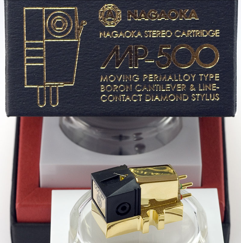

#3 par Minimum » 11 Fév 2012 à 12:28
En MM les Nagaoka devraient bien matcher avec ton bras
Les MP 300 et 500 sont dans ton budget et se marient merveilleusement bien à ton style de musique
