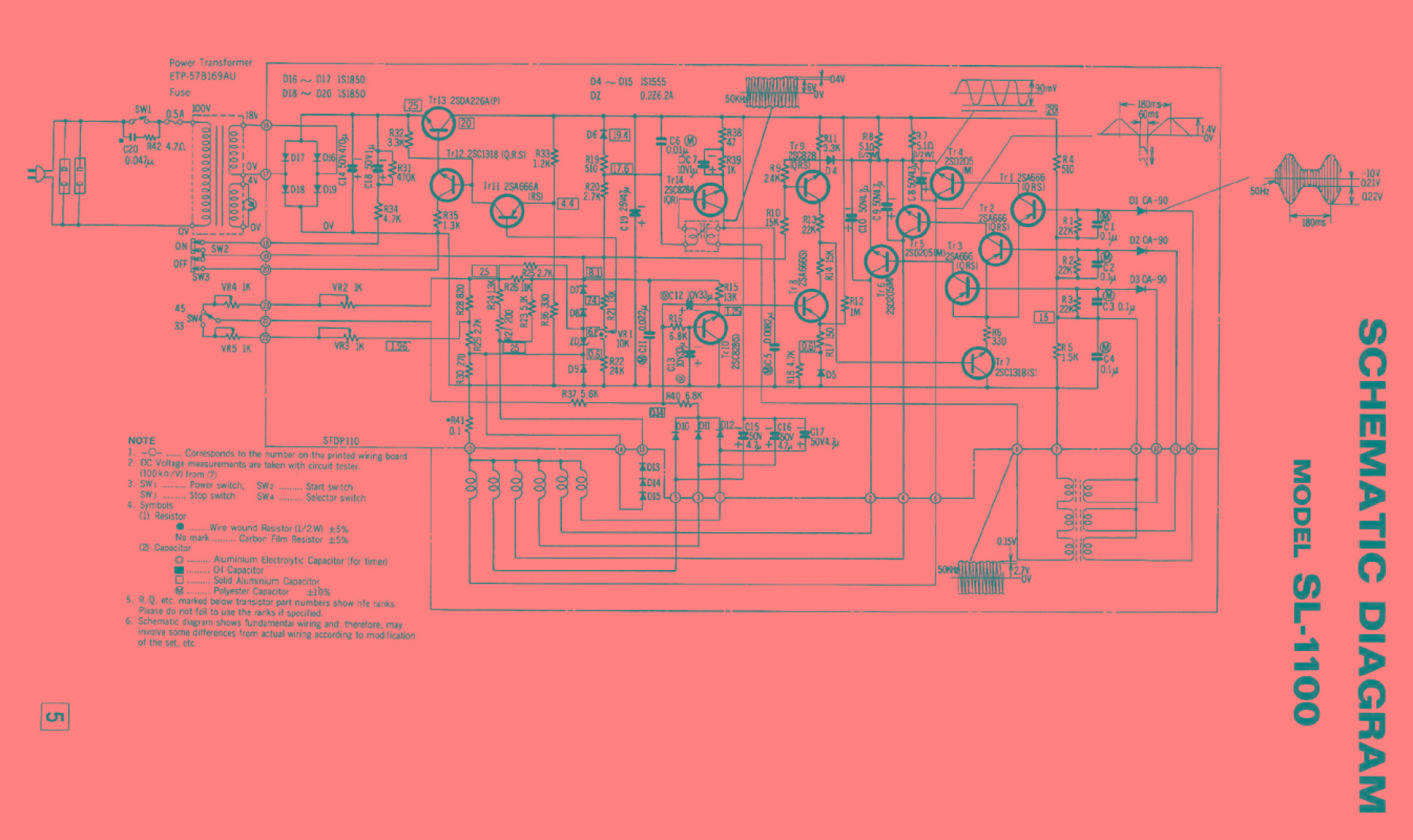

j'ai le schéma du circuit imprimé:

#28 par yann35 » 09 Jan 2011 à 16:55
le shéma ne s'afiche pas...

#29 par testi » 09 Jan 2011 à 18:40
yann35 » 09 Jan 2011, 15:55 a écrit:le shéma ne s'afiche pas...
Faut être inscrit sur le site diyaudio j'ai fait une capture ça viens ..
et voilou

#30 par yann35 » 09 Jan 2011 à 19:13
Ceux que j'ai changé correspondent à vr2 et vr3.

#31 par yann35 » 10 Jan 2011 à 17:26
Pas d'avancée du projet de réparation pour l'instant, car il me faut le temps de démonter la platine...Par contre, dans le shéma, je n'arrive pas à lire la référence de toute la bordée de transistors utilisés.Est ce eux qui assurent la régulation? J'avoue que j'ai un peu de mal à lire tout ça...Pas doué le mec...
Si ceusse qui savent peuvent me dire...ce serai bien!!
