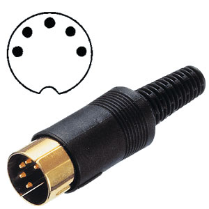

Le Din dont tu parles, c'est un connecteur 5 broches?

Message #8 par Jean-mi du13 » 16 Fév 2011 à 01:42
                                          ou

Ça ressemble à une prise din 5 pin de 180° ( utilise comme interconnecte chez naim din 5 pin / 5 pin ).
Ce qu'il te faut c'est un din/rca comme ici  www.futureshop.co.uk/chord-crimsonplus-2-rca-to-5-pin-din-1m-p-3557.html
