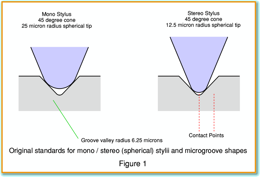

Je pense que le travail concerne la gravure et la taille du diamant dédicacés à la stéréo ou à la mono:
You should use a dedicated mono cartridge for playing vinyl mono records!
usatubeaudio
et https://www.lathetrolls.com/viewtopic.php?t=5553&p=34098
à approfondir ...
avec WIKI par exemple :
Sur les tourne-disques
Les disques 78 tours puis une grande partie des disques microsillons ont été enregistrés en monophonie avant l'apparition de la stéréophonie, puis que celle-ci soit généralisée. Le signal sur le sillon est gravé uniquement latéralement, sans l'aspect en profondeur sur les côtés nécessaire supplémentaire pour une gravure stéréo.
Une pointe de lecture tourne-disque mono, et même autrefois une aiguille de diaphragme de tête de gramophone est sensible aux oscillations uniquement latérales. Une pointe stéréo, sensible également aux oscillations en profondeur de chaque côté correspondant aux deux signaux, souvent compatible, lit sans problème aussi les disques monophoniques.
Disque microsillon
La diffusion des tourne-disques remplaçant les anciens gramophones mécaniques rend possible le disque microsillon. Le système Blumlein, avec gravure horizontale et verticale, ne fonctionnait pas avec les lourdes têtes de lecture des gramophones mécaniques ; rien ne s'oppose à son adoption sur le nouveau disque à lecture électrique. Emory Cook présente le microsillon stéréophonique à New York en 1951 ; dans les années suivantes, on enregistre pour la première fois de la musique symphonique en stéréo, et les premières ventes de disques au public datent de la fin de la décennie.
Le disque est mono-compatible grâce à l'orientation de la gravure. Les tourne-disques monophoniques sont sensibles uniquement au déplacement latéral de la pointe transcrivant ainsi la somme des canaux droite et gauche.
