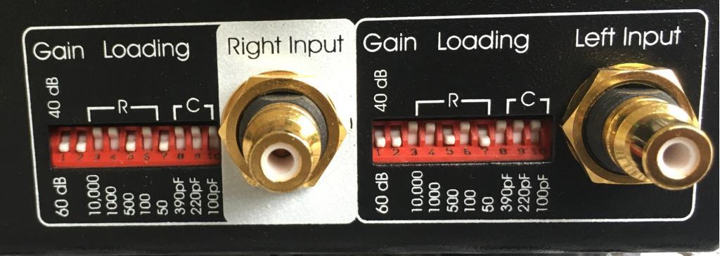

:biggrin: Etant plus expert en démat qu'en phono, je me permet de poser içi ma question....
Quels réglages dois-je adopter sur ce préampli phono pour ma cellule Denon DL103 ?  :redface:

Salut Alfachris
Supérieure a 100 Ohms, 500 voir 1000 Ohms, laisse la capacitance sur 100pF
Bonne journée
Jérôme

Message #3 par Hollow » 14 Oct 2022 à 14:02
60db, 1000 (essayer 500), Opf.
Si ce n’est pas une R.
Pftttt

Message #4 par quoler » 14 Oct 2022 à 14:17
Les mesures de la DL-103 sont faites à 1000 ohms.
voir ICI

Message #5 par Alfachris » 14 Oct 2022 à 14:52
:biggrin:  Impec les gars....merci beaucoup !  :wink:
Plus qu'à attendre que le préampli (d'occase) arrive d'Allemagne :redface:

Message #10 par mkl » 10 Nov 2022 à 21:02
Le HA1000 charge à 100 ohms. C’est bas, pour une DL103, amha.
Messages: 16609
Re: Reglage preampli phono cellule denon dl103
Message #11 par thierryN » 10 Nov 2022 à 21:19
Toutes les MC Denon demandent plus de 100  Ohms . Denon a du penser à d'autres cellules ...
Le HA 1000 est un  pré pré actif . Je l'ai mis sur 103, 103 R, 302, S1 .
J'ai essayé ma DL S1 sur plus de 125 Ohms sur mon Rhea , ce n'est pas convaincant . (Et entre 100 et 125 je défie de ressentir une différence).

Message #12 par mkl » 10 Nov 2022 à 22:54
Pour la 103, je mettais 1000 ohms...
