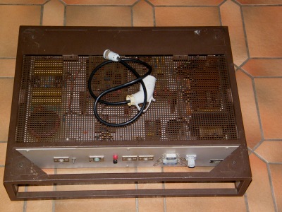

Re: Restauration Technics SP-10 MKII
Message #134 par Tiamat » 03 Déc 2015 à 21:39
On voit que c'est un model modifié pour l'ORTF :
- bouton/voyant rajouté à côté de celui du start/stop ;
- rajout du support de 45T à côté du bras ;
- rajout d'un tube fendu pour éviter le jeu latéral dans le bras ;
- système d'accroche du bras d'origine en plastique remplacé par un en métal. Attention car ce dernier est assez agressif en principe pour le revêtement du bras.
J'imagine que l'alim n'est sans doute pas celle d'origine ?
Encore une belle SP10 MKII. Elle a l'air en super état  :wink: .
Message #135 par ounay » 03 Déc 2015 à 22:03
Exact pour le model ! L'ORTF avait demandé a 'Mondial Electronique' (au Canada) de modifier une vingtaine de leurs platines pour y coupler un préampli + monitoring afin de les adapter au monde la radio je me doute, le tout était d'ailleurs intégré dans un support crée pour l'occasion. Voila le max d'infos que j'ai trouvé sur internet .... :neutral: Je suis preneur si tu en as !
La ou ça se complique, c'est que je ne possède pas cette fameuse alimentation .... (ça aurait été trop beau)   :sad:  :cry:  :evil:
D'ou ma prise de contact avec Hollow par MP  :mrgreen:
Par contre merci car je n'avais pas remarqué le remplacement du système d'accroche du bras !
Message #136 par Tiamat » 03 Déc 2015 à 23:37
Non, ce n'est pas ma vidéo. Je l'ai juste mise dans mon post pour illustrer l'ayant trouvé sur youtube.
Je pense qu'il y en a eu plus de 20 modifiées car j'en ai vu quand même quelques unes en vente ces dernières années.

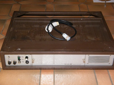

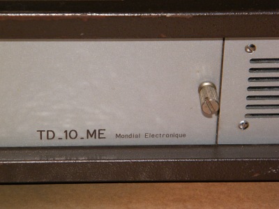

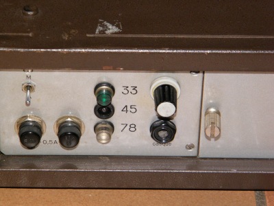

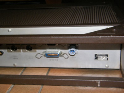

Pour l'alim, normalement, tu dois avoir une prise un peu spéciale sur ton model :
Ça c'était l'alim  :mrgreen: , enfin tu la connais déjà :
Mon SP10 est le model "normal", d'usine donc et sans modif  :wink: .

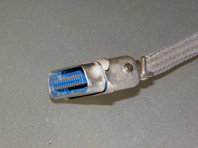

Message #137 par ounay » 04 Déc 2015 à 00:05
Je tiens ce chiffre d'une vieille annonce trouvée sur internet donc c'était pas une source des plus fiables :D
Pour l'alimentation par contre je n'avais pas trouvé de photos aussi propres... D'ailleurs cela s'annonce difficile pour moi d'en récupérer une ....
Et voici en bonus la fameuse prise:

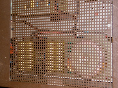

Message #138 par Tiamat » 04 Déc 2015 à 00:48
Peut-être pas si compliqué pour une alim classique SH-10E, il y en a de temps sur la baie :wink:
Il faut compter entre 250 et 350 euros selon les enchères.
Par contre, pour trouver l'alim ORTF, ça va être plutôt difficile en effet, pas forcément impossible, mais il faut guetter...l'occasion ne se présentera pas 2 fois de suite. Dans l'attente, pas trop de solution  :confused:
Le top serait de pouvoir utiliser une alim classique avec un câble artisanal "mixte" : prise type XLR côté alim et type ORTF côté platine.
Mais je ne sais pas si c'est possible compte tenu des possibles modifs dans la SP10  :quesion:

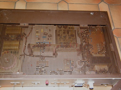

Pour les photos, je te mets les autres :

Message #139 par morillon » 04 Déc 2015 à 07:58
Modifs sur la version ortf....
On les connais?
En premier lieu...faut faire des photos des entrailles de ta sp10...pour comprendre ee quoi on parle..si une alim diy genre celle de hollow modifiee,  avec juste une autre connectique peux pas faire l affaire....?
(Et de toute facon si dans son jus..te faudra la recapper pouf bien faire...)
car sauf gerer l histoire de l interrupteur supplementaire (commande de relais?)..et la distribution sur les differentes cartes..j imagine guere qu ils aient modifier celles ci...
Donc..l essentiel...c est les photos... ;-)
Si les cartes n ont pas changees..les tensions necessaire non plus je pense..;-)
