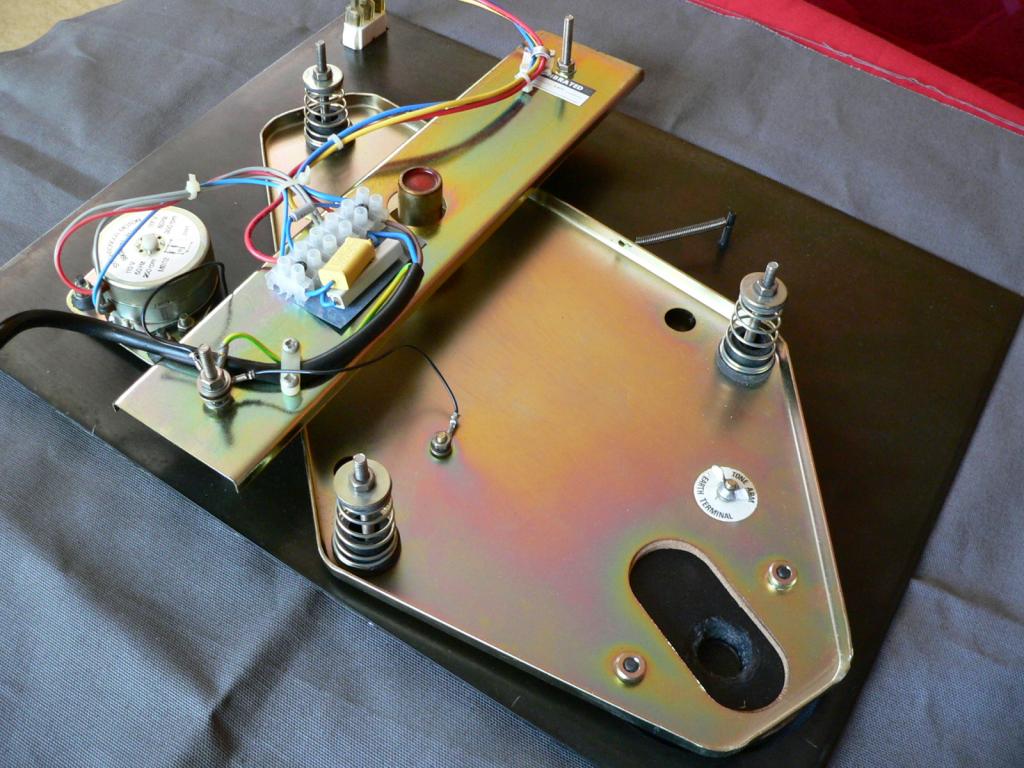

Donc la mise en route de l'Ariston avance petit à petit (oui suis pas un rapide !), et je me pose une question.
Est il possible de monter une alim type Valhalla dessus ? Quel est le gain de ce genre de modifs ?
Une photo de la platine du dessous (trouvée sur le forum thorens, thanx):
Et comme forcement j'ai un budget hyper serré, que penser de ce genre de truc:
Lien
Merci de vos réponses, A+!

Salut,
Ça ressemble beaucoup à une alim  Linn Basic. Tu dois pouvoir mettre une Valhalla s'il y a les ergo prévu comme pour la LP12 (sinon perceuse...) Mais le moteur est il vraiment au même voltage sur l'Arriston ?
Tu dois pouvoir trouver des Valhalla d'occase pour moins cher.
Autre solution encore plus qualitative : une Geddon DIY. En plus dans ce cas, tu choisis le voltage. Dans les 100-200 selon les composants et coffret. C'est très simple à monter.
On trouvait plein de conseils là-dessus sur l'ancien vert. Sont ils édités ici ? Je dois avoir quelques pdf.
PS : la géométrie du contre plateau n'est pas la même que celle d'une LP12 mais très proche des TD 14X et 16X
PS 2 : Niveau cellule Slabadaba... te parlera des Acutex ou les Sonus sur un bras léger...
RV

Pour la chinoiserie que j'ai mis en lien plus haut, j'oublie, trop de retours négatifs d'après vynilengine.
Pour la Geddon, ça va être hors budget pour moi, et mes compétences en électronique sont pour le moins limitées.
Donc à priori une Valhalla d'occaze à moins de 100€ serait une piste ? ... mais reste à savoir si elle est compatible avec le moteur (AC) de l' Ariston ...

Message #31 par kossoff » 08 Fév 2012 à 23:19
Hum, vous me mettez le doute:
http://jacques.daigneau.free.fr/Geddon.html
Bon effectivement cela me semble accessible, pourquoi pas du coup ... où trouver de tel transfo et ce filtre Schaffner ? que j'ai une idée des prix ... peut être que ça vaut le coup d'économiser un peu

Message #35 par Luckyone2 » 09 Fév 2012 à 03:34
500Va, c'est beaucoup plus qu'il n'en faut pour un moteur de platine ! Si seulement certains amplis intégrés avaient cette ressource...

Message #39 par Luckyone2 » 09 Fév 2012 à 21:05
Quelques docs repêchés dans mes fichiers. Des velus d'ici pourront t'en dire plus. 100 à 120 Va sont largement suffisants.
2 tensions sur le schéma, il me semble, une haute pour le démarrage, une plus basse pour la lecture. Ça me semble compatible avec une Ariston.
