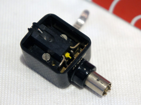

buzato » 10 Oct 2016, 11:13 a écrit:Bonjour , pour revenir sur le sujet. Si tu as une très belle opportunité sur un SPU G , tu la prends, , tu achètes un porte cellule Type A,tu calcules ton prix finale , tu la mets dedans, et c'est bon
On peut faire ça facilement? Sur la plupart des photos de SPU A, j'ai l'impression que les pins de la cellule sont pliés pour faire contact sur un genre de plaquette avec des pistes conductrices.

Ça semble chaud en effet...
Même sur un porte cellule "ouvert", il n'y a pas beaucoup de place...
Mais une SPU-A est très bien, même si pas dispo en France par exemple.

Pour les importations tu dois calculer facilement + 30 %.
Les SPU A classic, AE et A Gold ne sont plus fabriquées par Ortofon. Les SPU N (nues), toujours en production, n'existent que pour les coquilles G. Tu n'arriveras point à plier les broches pour mettre la SPU N dans une coquille A.
Les cellules Meister, Royal etc. ne produisent pas le même son que les anciennes A classic ou Gold (AE) (et ne procurent pas les mêmes sensations).
Je pense que les SPU Shindo sont toujours fabriquées respectivement reconstruites sur base d'une ancienne SPU A (par un maître-joaillier). Sache qu'il te faut fournir une SPU A classic comme base de travail, car le marché d'occasion est bien vide, même au Japon. Par ailleurs le prix de la SPU Shindo n'est pas donné. Mais lerésultat...
