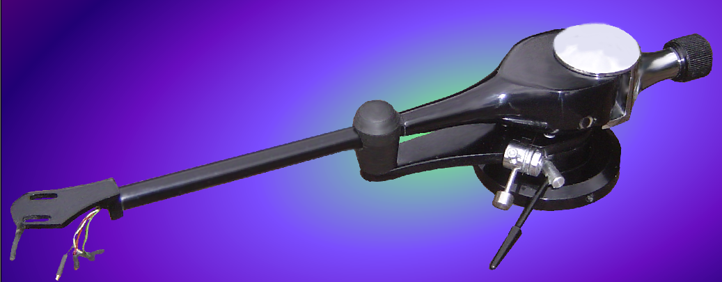

#31 par MAZZONI » 07 Nov 2016 à 21:29
Si la décomposition de la force de frottement donne une composante radiale et une composante tangentielle (ou même dans une autre direction) , la composante radiale et de direction vers le centre est bien une force centripète, quelle que soit l'origine de la force, non ?
Ca ne change pas la question de compenser ou pas compenser.
Personnellement, je viens d'acquérir un bras Lenco P77 en version avec anti-skating qui remplacera mon premier P77 sans anti-skating.
Je n'en attends pas des miracles vu que c'est essentiellement une DL103 qui est utilisée sur ce bras, mais je suis curieux.
Sur le fond, je suis plutôt d'accord avec l'idée qu'une plage lisse n'est pas représentative du fonctionnement de la pointe dans le sillon car les forces sont générées par les frottements sur les flancs du sillon, or qu'il n'y a pas de sillon ... Néanmoins, sur une plage lisse, on voit quand même que la pointe, entraînant le bras, a plutôt tendance à filer vers le centre.
Sur certaines platines (une simple B55 Lenco, par exemple), le réglage de l'antiskating était différent selon la forme de la pointe (conique ou elliptique) et proportionnel à la force d'appui.
Qui se lance dans une modélisation ?
