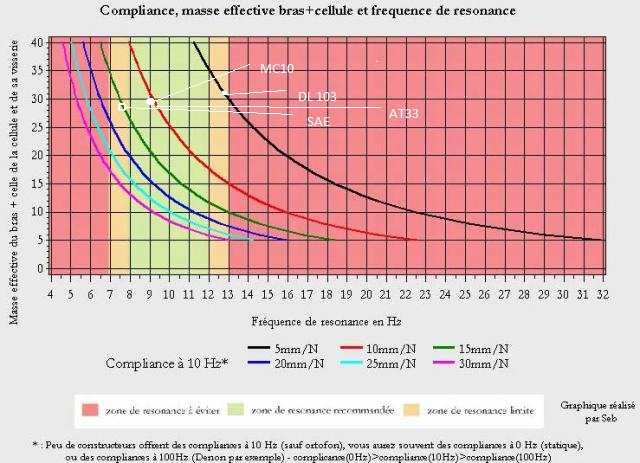

La masse effective du bras est de 8,5g, donc bras assez léger, donc pour cellule à compliance élevée, idéalement entre 25 et 30 µm/mN
Attention également à la charge de la cellule, en particulier la capacitance totale (câble bras + câble phono + pré phono) qui peut être excessive et rendre certaines MM montante et maigres alors qu'il n'en est rien avec une valeur adaptée. les cellules MM contrairement aux MC y sont très sensibles, d'où des appréciations parfois très différences sur une même cellule.

Merci pour ces infos .
La platine Project avec ce bras carbone était livrée en monté d'origine avec une 2M Silver qui présente une compliance de 20 ..... Donc la même que pour la MP200 que j'ai finalement choisi.
