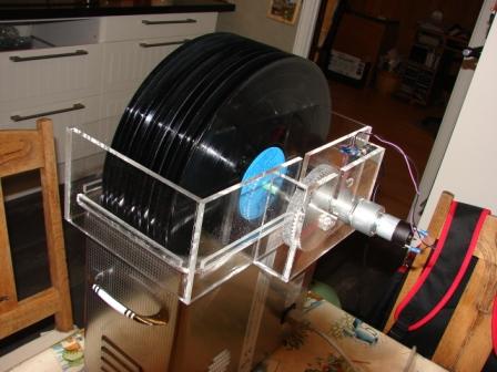

Vu les dimensions, un disque doit entrer, pas en entier, c'est une base, pour faire un système comme fait le gars ici: http://www.hifisentralen.no/forumet/vinylavdelingen/21447-vinyl-vask-etter-usc-metoden.html
Par contre, il ne faut pas le faire chauffer à 60°c, je crois que le disque n'aimerait pas ça.

Dans la boite ou je bossais avant, on en avait un gros, acheté en occasion, qui devait faire 30 litres, sans chauffage par contre, par contre, ça sifflait vraiment, on l'avait mis au sous sol.
Le montage que le gars à fait, qui lui permet de laver 10 disques en même temps, est top.
Bon, on voit que le gars à l'habitude de travailler le plexi:
En page 7 on voit une autre version du montage: http://www.hifisentralen.no/forumet/vin ... den-7.html
Il y en plein d'autres encore, mais finalement, une manivelle devrait suffire à la place du moteur.
Sinon, un petit moto réducteur, comme ceux des boules à facette, ou des entrainement de plateau pour les fours à micro ondes, devrait faire l'affaire.
J'en ai récupéré un sur une petite machine à plastifier les documents, qui tourne à 5 t/min, à raccorder directement sur le 220.
Je réédite mon message au fur et à mesure que je parcours l'autre site, en fait un moto réducteur à aussi été utilisé:
Pourquoi se compliquer la vie quand on peut faire simple?

très intéressant. Tu t'es posé la question de fabriquer un truc pareil ? Faut il filtrer le liquide après traitement? J'imagine que oui. On pourrait essayer d'en fabriquer une ? filtre et dispositif intégré.
Vu la quantité de vinyle que je me traine (au dessus de 5000 j'ai arrêté de compter) l'idée me plairait bien.

Je me disais qu'en investissant dans un nettoyeur à ultrasons comme ceux pointaient par notre ami, il faudrait je pense également trouver un moyen de filtrer le liquide utilisé. Contrairement aux machines nettoyantes comme les Okki ou même les Loricraft, le liquide est là un bain.
Donc il faut à mon avis un système pour filtrer le bain et nettoyer la cuve après usage.
Loïc
lcartau
Messages: 11310
Re: Quel est le meilleur lave disque?
Message #40 par PP_65 » 04 Jan 2013 à 14:01
Et enlever toute trace de liquide des disques .
