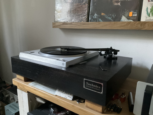

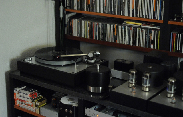

Je ne sais pas sur les nouvelles mais sur les anciens unipivots (le mien est un JMW12.5) rien ne se dérègle une fois réglé
Par contre les nouvelles fabrications me semblent beaucoup plus cheap qu'avant
La mienne est une Aries 2 Extended avec Super platter (qu'ils ne fabriquent plus). Moteur Flywheel et SDS
Francis a même acheté un moteur Flywheel et un SDS pour sa Raven en remplacement du moteur d'origine Raven. C'est dire combien il est mauvais...
Pas d'accord non plus sur les mauvais disques qui ne passeraient pas. Tout passe et c'est même un de mes priorités
Et je possède aussi une Technics SP10 mk2 sur socle permettant l'utilisation d'un 12 pouces. Mon bras est un SME 312S 12 pouces magnesium qui est un bras très polyvalent.
Les mesures W&F que j'ai effectué me montre que si la Technics est un peu au dessus la VPI reste très bonne. Je crois que j'avais publié ces mesures
La VPI donne une sonorité plus fluide et chantante. Impression également d'un arrière plan plus silencieux
Je précise que j'ai un support supplémentaire pour la VPI m'ayant permis de monter le 312S d'ou la comparaison
Sinon cela n'a pas de sens de comparer 2 platines avec des bras différents
Bon ceci dit, la Technics est très bien et j'envisager aussi une SP10R pour la remplacer
Pour le bras JMW12.5: excellent sur Lyra Skala, Etna...Zyx Airy3
Ne fait pas fonctionner correctement une ZYX 4D
Le SME 312S fait tout fonctionner à un très bon niveau mais un step en dessous des JMW pour les Lyra
La photo date de 2020. Depuis le 312S a migré sur la SP10

Message #323 par mambojet » 12 Juin 2026 à 10:45
La VPI fonctionne sans couvre plateau mais avec le Clamp qui se visse. Le super platter est un sandwich Delrin/Inox
La SP10 utilise un sur-plateau. Me souviens plus de la marque (acheté d'occase, il coutait cher neuf...)avec au dessus un couvre plateau très fin.
Alors l'unipivot sur la SP10?
J'ai utilisé un Audiocraft AC400. En dehors du fait que cela nuit à la facilité d'utilisation, c'est bien moins bon qu'un 312S.

Message #327 par mambojet » 12 Juin 2026 à 11:33
Même en admettant qu'on puisse installer un Unipivot HDG à la hauteur sur le socle d'une  SP10, indépendamment de la qualité audio, je trouve que perdre en facilité d'utilisation serait dommage car c'est incontestablement un point très fort des Technics

mambojet » Aujourd’hui à 10:30 a écrit:Je ne sais pas sur les nouvelles mais sur les anciens unipivots (le mien est un JMW12.5) rien ne se dérègle une fois réglé

Message #334 par mambojet » 12 Juin 2026 à 14:26
DJCOOPER a écrit:Je parle surtout des réglages VTA liés aux 2 contre poids latéraux sur le bras JMW10 3D.Et en plus j'ai une 4DX Sb... donc si tu dis que ça ne marche pas je comprends mieux aussi. Ainsi que les modifs de hauteur à la clé Allen pour le parallélisme du bras que j'ai trouvé assez perfectible sur cet Unipivot; sans vouloir risquer un retippage  .
Je n'ai aucun de ces réglages. Seulement le réglage du contrepoids arrière qui contrôle le VTF et l'azimut
Et la tourelle de VTA bloquable à l'aide des 2 petites molettes
Alors c'est vrai que le contrepoids est un peu embêtant à régler mais bon je n'installe pas une cellule tous les jours. Et rien ne se dérègle.
Et je te confirme que la 4D ne fonctionne pas bien sur ce bras. Et probablement qu'avec un bras plus court cela doit être encore pire...
Du reste la 4D ne fonctionne sur aucun Unipivot que j'ai essayé
Par contre elle est très bien sur le 312S
DJCOOPER a écrit:Je t'avoue aussi que pour faire fonctionner la VPI je devais passer par des Step up ou élévateurs (TKS83, Denon HA1000, EAR MC4 etc) puis mon pré phono (à l'époque un Ayre P5Xe et/ou AA Phono) pour trouver une vraie satisfaction. Avec la 1200 j'ai tout supprimé pour une liaison direct sur le Phono. Et je vois une très nette différence.
On peut aussi avec la VPI entrer directement dans un phono MC sans Step up.
Mais je comprend l'idée de la simplification. L'usage de transfos et de prepre étant une aventure sans fin...
PS: il y a aussi la possibilité d'ajuster la hauteur du pivot par la clé Allen au dessus. Ce qui joue aussi sur la profondeur de la cuvette périphérique au récepteur du pivot dans le liquide amortisseur. VPI m'avait conseillé de ne pas toucher à ce réglage optimisé usine et de jouer uniquement sur la hauteur du liquide amortisseur dans le godet. Sur mon deuxième tube de bras qui est une occase JMW12 upgradé en 12.5 par VPI j'ai joué sur ce réglage pour mettre les 2 tubes de bras à égalité au niveau amortissement (même profondeur de plonge dans le godet)
