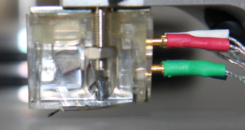

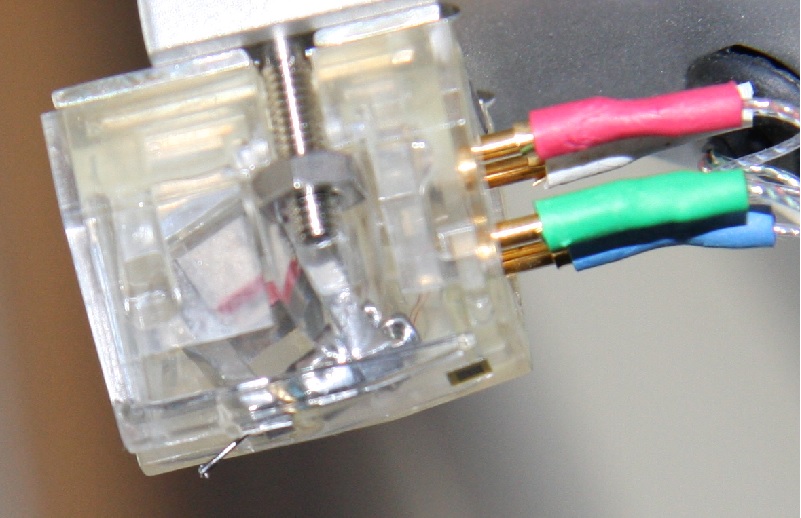

Sur la première, on a effectivement l'impression que le diamant est implanté en travers.....

Message #409 par bible100 » 07 Avr 2013 à 13:41
plutôt par dessous non ?
-- 07 Avr 2013 à 13:42 --
AJMARS » il y a moins d’une minute a écrit:Sur la première, on a effectivement l'impression que le diamant est implanté en travers.....
Salut André,
c l'angle qui donne ça. En fait en regardant tes photos, la mienne parait identique. Diamant moins long peut être...

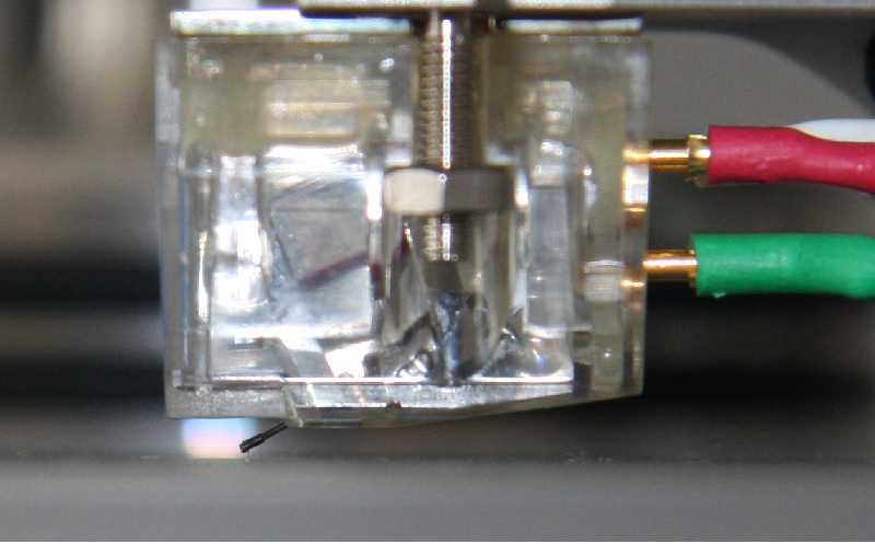

Message #410 par AJMARS » 07 Avr 2013 à 13:44
Peux tu faire une photo par l'avant, légèrement en dessous, de manière à voir le cantilever et le diamant.

Message #411 par bible100 » 07 Avr 2013 à 13:58
plus en dessous ?

Non...  ça ne confirme pas en effet l'impression que donnait la pemière photo...
Ta cellule dérape toujours sur un disque ? Les seuls cas où j'ai vu ça... c'est soit que le diamant est tombé, soit qu'il y avait une énorme boule de poussière sur le diamant.

Message #413 par bible100 » 07 Avr 2013 à 14:07
j'ai peur de réessayer...  Elle file qd meme du genre 1 cm par seconde par le centre...
Un ami m'a conseillé ce midi de tout reprendre à zéro. Est ce que j'applique un anti skating dessus, une VFT de 2,5g, je sais pas trop.
Il est vrai comme il me dit que les diamants sont vraiment plus petits sur les cellules hdg.
-- 07 Avr 2013 à 14:08 --
une autre solution serait de démarrer le plateau avec la cellule dessus pour voir... Ca peut abimer la cellule ?

Elle file à 1 cm par seconde sur un disque normal ? ou sur une plage vierge ?

Message #415 par bible100 » 07 Avr 2013 à 14:12
sur 2 lps normaux, j'ai pas de lp vierge pour tester l'antiskate.

Une photo de la cellule sur le disque à l'arrêt, c'est possible ?

ben oui, c violent comme mouvement centipète...  :eek:
-- 07 Avr 2013 à 14:17 --
Je pense plus à un mauvais réglage du bras.
Vous pensez quoi de l'inclinaison du dimant ? Pas si mauvaise. La Tekaitora (laquelle aurait pu être mienne du coup, bref...) du copain pointe ainsi, légèrement vers l'arrière.
