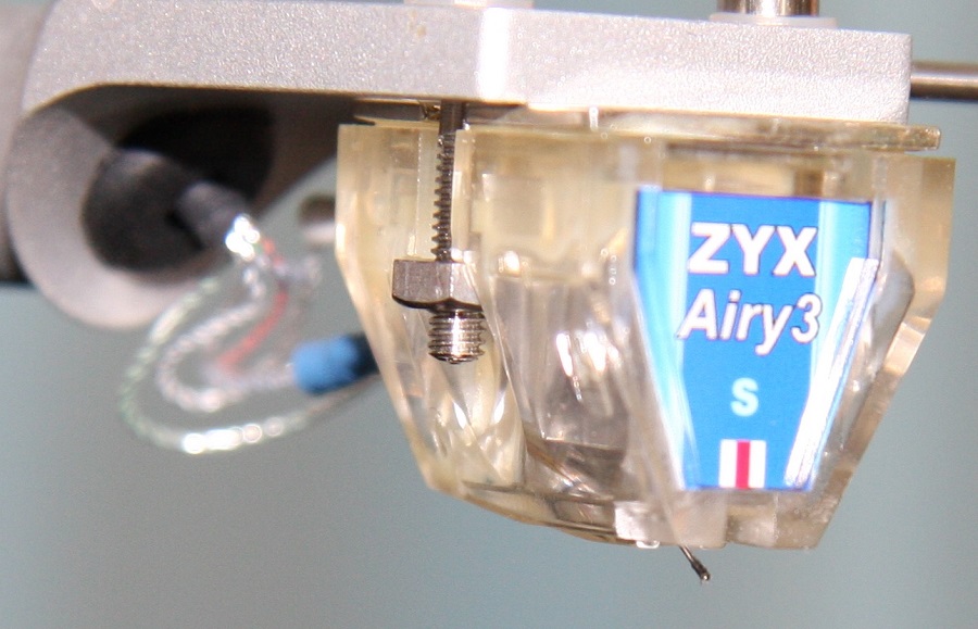

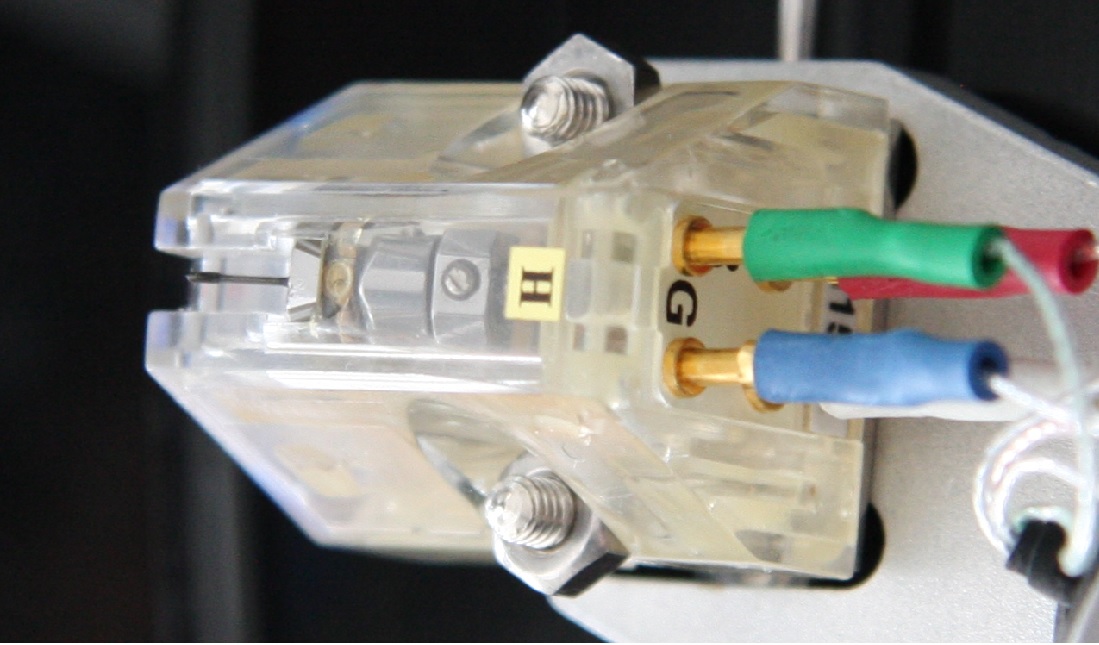

bon je vais tenter de tourner le plateau à la main pour voir si cela continue, cellule posée au préalable.
puis je démarrer le plateau cellule posée avec le moteur voire meme poser la cellule sans lp sur mon plateau acrylique ?
Je refais une photo de par dessous, voici les dernières notamment pour la forme de mon fil de torsion :

Message #425 par AJMARS » 07 Avr 2013 à 16:11
Je ne vois pas très bien l'intérêt de faire tourner ta cellule posée sur le plateau.....
Si tu le souhaites, tu peux m'envoyer ta cellule que je l'essaie à la place de la mienne.....

Message #426 par bible100 » 07 Avr 2013 à 16:23
Normalement à vitesse 33 tours, elle se barre à l'intérieur fissa. Je voulais voir si à rotation moindre, j'observais un début de dérive.
Si je n'aboutis à rien d'ici ce soir, je l'apporte au copain mercredi sur sa platine de compet avec le bras dyna 507 mk2. Je serai fixé si ca vient de la cellule pour constatation au vendeur, voire litige Paypal pendant que je le peux encore.

Message #427 par AJMARS » 07 Avr 2013 à 16:34
As tu vérifie que le diamant appuie bien sur le disque, que ce n'est pas l'avant du cantilever qui touche en premier
As tu vérifié ta force d'appui et comment ?
Es tu sûr que le lève bras ne touche pas en position "lecture"
Lorsque le bras descend vers le disque et que l'AS est à zero, est ce que le bras descend droit ...

Message #428 par francis13800 » 07 Avr 2013 à 16:36
J'aimerai bien voir une vue de dessous..
Autre question: lorsque la cellule est sur le disque, le bras ne frotte pas sur le lève bras ?
Question bis : tu es sûr de ta VTF ? essaie avec 3gr et vient nous dire...

Message #429 par AJMARS » 07 Avr 2013 à 16:38
Le petit niveau à bulle fait 2g, il peut mettre le bras à l'équilibre et mettre le niveau sur le porte cellule pour avoir une VTF de 2g...
-- 07 Avr 2013, 16:45 --
francis13800 » 07 Avr 2013, 16:36 a écrit:Autre question: lorsque la cellule est sur le disque, le bras ne frotte pas sur le lève bras ?
exact.... ça m'est arrivé une fois.... et ça faisait exactement ça.... un dérapage de DL103.

Message #430 par francis13800 » 07 Avr 2013 à 16:47
Certains pèse cellules réagissent à l'approche de la cellule.
Sa mesure est fausse par défaut.
En mettant 3gr ou le niveau à bulle sur le porte cellule une fois le bras // au plan du disque,on s'en affranchit.
A essayer avant litige ...

Message #431 par bible100 » 07 Avr 2013 à 18:03
voilà le dessous mais on ne voit pas bien le diamant.
J'a refait mes vérifs et tjrs RAS. Bon j'ai essayé ce que je disais avec 3g de VTF et le résultat me parait hallucinant : en tournant à la main le plateau de meme pas 1/4 de tours, la cellule saute de pleins de sillons, genre 8mm vers l'intérieur pas étonnant qu'à pleine vitesse ca file ainsi... Un 2nd test me la faite partir vers l'extérieur...  :frown:  oh purée, je vais me faire 30min de tonte de pelouse, ça va me détendre...   :casque:

Message #432 par francis13800 » 07 Avr 2013 à 18:16
Vérifie ton bras et ou le montage de la cellule ...

Message #433 par bible100 » 07 Avr 2013 à 18:19
Un Leger défaut dans l'alignement de la tête peut expliquer une telle réaction ?

Message #434 par mkl » 07 Avr 2013 à 18:21
Une suggestion idiote: un essai avec ton ancienne cellule, pour voir ce que ça donne. Sait-on jamais...

Message #435 par AJMARS » 07 Avr 2013 à 18:23
bible100 » 07 Avr 2013, 18:19 a écrit:Un Leger défaut dans l'alignement de la tête peut expliquer une telle réaction ?
Seb en pleine tonte...
Non.
Soit le diamant ne rentre pas dans le sillon, pour une raison qui nous échappe, soit c'est ailleurs.... (pb de bras)...

Remis a l'arrache, ortofon om5e, 1g de vtf au lieu de 1.5g et ca marche nickel....
Est ce que vaut le coût d'aller essayer chez le copain ou bien c retour direct ?
Qui paie le retour d'ailleurs ?

Remets la ZYX à nouveau pour voir... Sait-on jamais : tu as peut-être remis en état ton bras?
