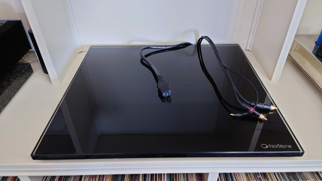

Message #488 par Minimum » 26 Aoû 2026 à 18:09
Eh oui, j'ai essayé d'appliquer ce principe de la terre virtuelle avec ma Technics !
Donc, j'ai essayé de calquer, en simplifiant au maximum, ce qui se pratique pour les supports de labos et qu'évoque Pierre Lurné dans son article. Il m'avait parlé des salles de mesures des balances de précision, lorsque j'étais chez lui à l'atelier d'Escots, au tout début des années 80 !
Donc, en conjuguant avec des contraintes fortes de dimensions et notamment la hauteur disponible pour le support de seulement 20 ou 25 mm environ, pour que le capot de la SL-1210G puisse s'ouvrir complètement.
J'ai utilisé une plaque de verre trempé NorStone de 15 mm et d'un poids de 7 kg. Pour l'isolation, j'ai collé 4 petits pieds Bumpon 3M hémisphériques d'environ 10 mm de hauteur.
Les Bumpon de 3M sont connus et largement copiés, mais il faut faire attention à utiliser le bon modèle pour la bonne fonction ; dans notre cas, il est recommandé d'utiliser cette forme hémisphérique et non des formes parallélépipédiques, tronconiques, pyramidales... !
Le résultat est très bien, voici un petit test simple. Je tapote, avec un niveau sonore assez élevé et identique dans les trois cas, la cellule posée dans le sillon du disque à l'arrêt :
1- sur le socle de la platine = "BOUM BOUM BOUM" dans les enceintes ;
2- sur la plaque de verre trempé NorStone = "Boum boum" dans les enceintes, les pieds Technics fonctionnent bien ;
3- sur le meuble juste à côté de la plaque de verre =  Tac tac tac à peine audible dans les enceintes.
Parfois, il n'y a pas besoin de faire une mise en œuvre compliquée ou de dépenser beaucoup. La plaque de verre et les Bumpon ne sont vraiment pas onéreux, il suffit d'écouter les conseils de Dieu.  :mrgreen:
NB : Là, vous allez me dire : « Mais ta terre virtuelle est très légère ! » Oui, je le sais, et c'est un compromis imposé par mon meuble. Pour la mise en œuvre de la Minimum, j'avais utilisé trois blocs de béton de 50 kg, superposés et posés sur des tampons en néoprène, plus un bac à sable ; l'ensemble du support pesait environ 200 kg, et l'ensemble avec la platine environ 250 kg.    :wink:
Il ne reste que 5mm d'espace au sommet pour le capot !
La plaque de verre trempé
Les Bumpon 3M de 10 mm

Message #489 par mambojet » 26 Aoû 2026 à 18:21
Et tu ne préfèrerais pas utiliser une pierre lourde à la place du verre
Dans ce cas cela t'obligerait à enlever les charnières du capot, enlever le capot lorsque tu écoutes et le reposer à plat ensuite sur la platine à la fin de la séance
Je pense que les performances seraient encore meilleures pour finalement assez peu d'inconvénients
Mais bon tu as sans doute du y penser...
PS ceci dit sur le plan esthétique, le verre est plus joli  :cool:

Message #491 par Minimum » 26 Aoû 2026 à 19:40
mambojet » 26 Aoû 2026, 18:21 a écrit:Et tu ne préfèrerais pas utiliser une pierre lourde à la place du verre
Oui, bien entendu, je préférerais une base lourde, et je sais très bien que le résultat sonore serait encore supérieur.
Dans mon cas, la solution de la plaque en verre trempé est un compromis et j'avoue qu'étant plus mélomane qu'audiophile, la config "pratique et flemmarde" du capot avec charnière me convient mieux au quotidien  :cry:
Un jour, peut-être.  :cheesygrin:
