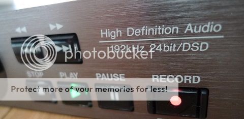

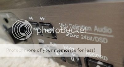

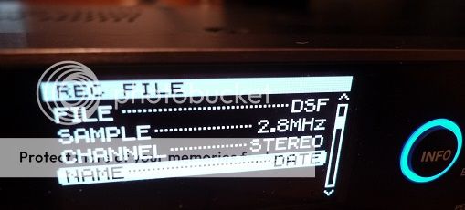

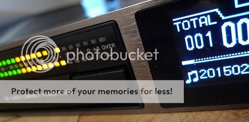

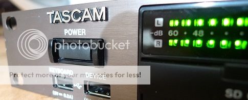

donc, le sujet de la filère est « Transfer vinyles vers démat »
càd abandon de la platine LP qui est et reste un des meilleurs supports actuels
surtout pour les enregistrements des années 60 de petites formations.. à mon avis
encore une fois, pourquoi dématérialiser des LP si c’est pour faire moins bien que l’original ??
et donc comment dématérialiser qualitativement et simplement quelques LP de valeur..
comment le faire pour moins de 1000€ en haute définition (24/192 ou DSD ou..), et
profiter des fonctions d’enregistrements sans passer par un PC et son windaube
et si en plus on peut s’offrir à l’occasion un dac multiformats de qualité.. c’est top !
voilà en quelques photos l’engin disponible sur le net à +-900€ ou chez le revendeur à 1000€
reste à brancher la platine LP en direct sur l’entrée analogique pour enregistrer et écouter
c’est pas plus compliqué… (je remercie encore celui qui m'a prêté cet enregistreur pour quelques semaines)
pourquoi des fichiers DSD (.dsf) ?? car c’est ce qui donne le rendu le plus analogique !
la numérotation ci dessous (de 1 à 6) donne l’ordre qualitatif du moins bon (CD) au meilleurs (DSD original)
- selon les enregistrements, le vinyle (5) peut être supérieur ou inférieur au DSD original (6)...
- la copie en .dsf d’un LP (4) est bien supérieure à un CD (1 & 2) et à peine différente du LP (5) ou du fichier DSD (6)
