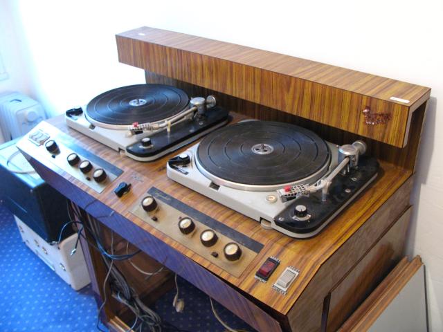

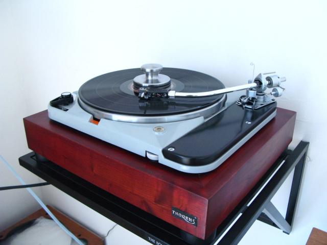

La mienne pour contribuer à la galerie d'images de ce sujet:
J'ai une autre paire en cours de restauration, une qui sera probablement upgradée un "maximum", l'autre devrait rester dans sa forme originale, c'est à dire avec un TP-14 et le socle Thorens:
Et bien entendu c'est une platine remarquable, ma 320 à côté fait bien pâle figure ...

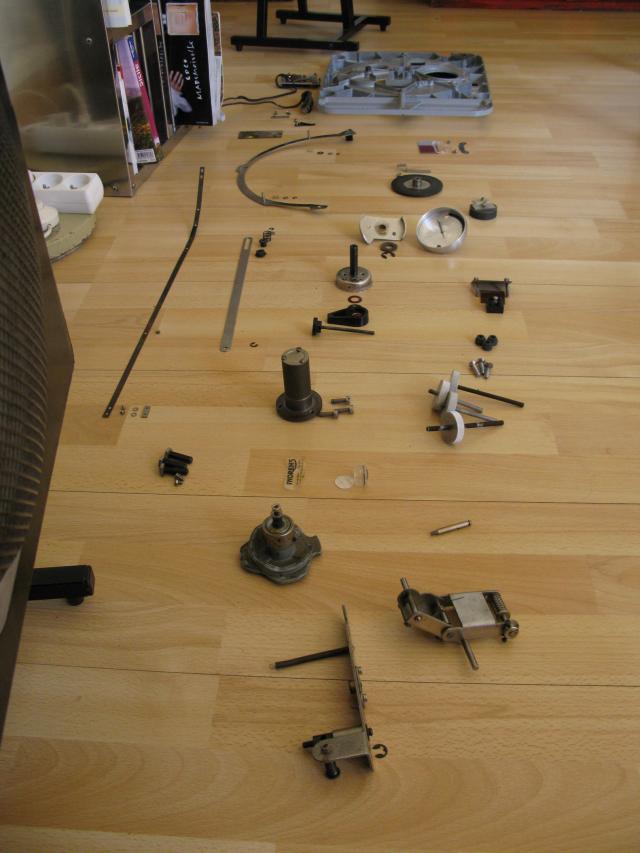

#71 par Bébert » 27 Juil 2011 à 12:14
De haut en bas (la platine à l'endroit), j'ai un ressort, une grosse rondelle en aluminium, une petite rondelle en cuivre (qui se loge dans l'évidement de la tringle), la tringle et enfin la pièce qui tient le tout (et qui se sert par deux petites vis latérales). Vous avez la même?
Je me demande s'il ne me manque pas une petite pièce...

#72 par Le Kronenbourgeois » 27 Juil 2011 à 12:37
Bébert a écrit:D'ailleurs, j'ai quelques soucis sur le remontage de la tringle qui sert à régler le pitch, sous le bouton de sélecteur de vitesse.
Je vérifierai mais de mémoire c'est bien ça.
C'est quoi le souci ?

#73 par Bébert » 27 Juil 2011 à 13:21
Si tu as une photo de la manière dont c'est monté, cela m'arrangerait

#76 par testi » 28 Juil 2011 à 05:38
Bébert » 27 Juil 2011, 11:14 a écrit:D'ailleurs, j'ai quelques soucis sur le remontage de la tringle qui sert à régler le pitch, sous le bouton de sélecteur de vitesse.
Quelques photos de grandes tailles qui devrait t'aider

#77 par Bébert » 28 Juil 2011 à 08:47
Bon apparemment le truc est bien remonté chez moi...
Si le kronenbourgeois pouvait confirmer par ces photos.
Vous avez graissé le mécanisme à cet endroit?
Le condo est en meilleur état que sur la mienne, je l'ai retiré hier, je vais aller en racheter un aujourd'hui.

#78 par testi » 28 Juil 2011 à 09:19
Bébert a écrit:Merci, elles sont Superbes ces photos!![]()
Bon apparemment le truc est bien remonté chez moi...![]()
La graisse oui un peut sur l'axe, mais l'aimant du pitch est il bien régler à la bonne distance
Pour le condo un mkt x2

#79 par Bébert » 28 Juil 2011 à 14:50
Bon, je vais creuser la question...

#80 par testi » 28 Juil 2011 à 15:13
Bébert a écrit:L'aimant, a priori, oui, mais ce n'est pas lui qui fait bonger la tringle en dessous, il ralenti juste plus ou moins la rotation au dessus.
Exacte c'est un "Telma" frein magnétique, donc c'est au niveau du bouton que ça n'entraine pas
il y à une came la dessous
