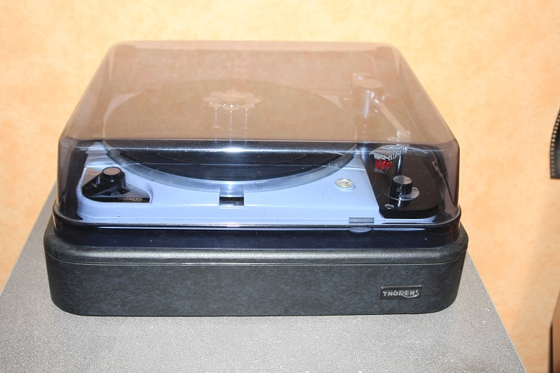

Un petit up sur ce sujet, ayant depuis presque un an franchi le pas avec une MkII stock, avec son socle, son capot assorti et le TP14 qui va avec.
Associée à une DL110 ( limité aux MM ou MC haut niveau pour le moment ).
Elle mérite encore une petite révision moteur, mais c'est déjà une TD avec un drive énorme qui invite à taper du pied sur toutes les galettes données en pâture.

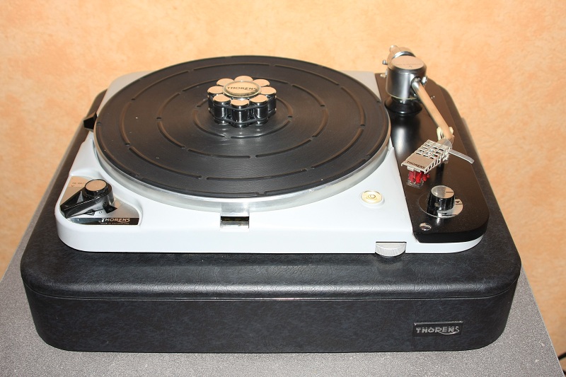

Ma petite contribution:
Le bras Schick est monté sur une base en bronze qui traverse tout le socle et qui n'est pas solidaire de celui-ci.
Le FR64 est dédié à la mono. Le socle est en multiplis de bouleau avec une finition en bambou.
Pouet

Message #91 par hk505 » 05 Jan 2013 à 01:51
Bébert » 05 Aoû 2011, 14:26 a écrit:Bon, l'ensemble est correctement remonté, c'est a priori un souci de graissage, si quelqu'un a un tuyeau sur la graisse (ou l'huile, je ne suis pas sectaire) utilisée... :mrgreen:
...pas de graissage à cet endroit là: le principe d'entraînement est du type par pincement sous contrainte de ressort; la partie intérieure évidée de la tringle est entrainée par l'axe de commande de variation qui passe à travers, lui même équipé de rondelles contraintes par ressort qui pincent, une au-dessus et une en dessous, cette partie de la tringle, faisant avancer ou reculer celle-ci selon la rotation donnée au bouton central. La forme du lamage réalisé dans cette partie de la tringle contribue à l'efficacité de la fonction.
Très astucieux, remarquable de simplicité et d'efficacité.

Pouet » 04 Jan 2013, 13:53 a écrit:Ma petite contribution:
Très bel ensemble !
Content de la SPU-N ?
(je vois pas pourquoi tu ne le serais pas... :cool: )
