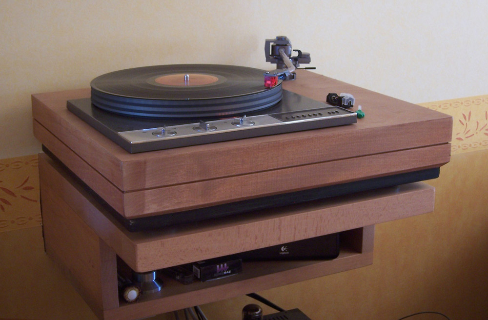

Message #17 par Diafan » 15 Sep 2014 à 09:57
Je me suis fait un support en hêtre massif fixé directement sur le mur en parpaings après découpe du placo-platre.
C'est totalement inerte.

Message #19 par Diafan » 15 Sep 2014 à 10:40
Le hêtre je l'ai acheté coupé sur mesure chez La boutique du bois Boutique du bois.
J'ai eu juste à manier ma fraiseuse à lamellos et à mettre sous presse avec de la colle à bois.
Pour la fixation dans le parpaing, j'ai utilisé des chevilles chimiques. Ce n'est pas près de se décrocher!
Le socle de la Garrard est effectivement une fabrication personnelle. Il est fait en platane massif, sauf le dessus qui est un panneau de contreplaqué de 15mm avec du placage platane.
