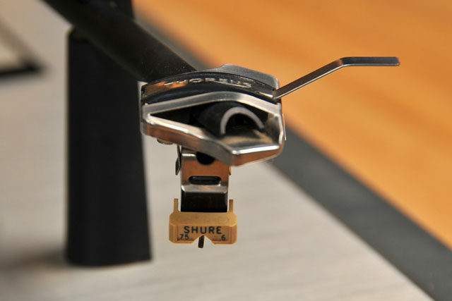

Je viens de remettre en route une TD166 mk2, elle est équipée d'une Grado ZC +
Après réglage correct de la VTA le lève bras devient inopérant (le bras est trop haut). Je suppose que la hauteur de la Grado ne convient pas ici. Voyez-vous une solution à cela ?

Oui j'ai bien vu cela merci, mais même au plus haut c'est encore trop bas

Et ajouter un petit bout de feutre ou autre chose du genre, pour épaissir le lèvre-bras et faire en sorte que ça touche le bras... ?

Flo27 » 07 Avr 2013, 19:23 a écrit:Et ajouter un petit bout de feutre ou autre chose du genre, pour épaissir le lèvre-bras et faire en sorte que ça touche le bras... ?
Oui je crois que c'est la seule solution, je vais essayer de coller proprement un truc dans le genre

Non je n'ai pas utilisé ce gabarit, je ne l'ai pas, il s'agit d'une platine qui ressort du grenier
Mon porte cellule est celui ci :
(photo du Net)
et j'ai vérifié il n'y a pas de cale, je ne peux donc pas - sauf à remplacer la cellule, descendre mon bras plus bas

J'ai eu le même problème avec les cellules Ortofon (OM et 2M) sur ce bras sur une TD145MKII. Il n'avait pas l'air d'être prévu pour des cellules "hautes".

Bon, merci pour vos contributions, j'ai finalement collé un bout de joint de fenêtre sur le lève bras. Ca marche et c'est relativement discret.
