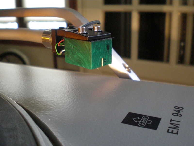

J'ai donc acquis sur le forum une 103 d'occasion qui a eu la mauvaise idée d'arriver avec un cantilever cassé. Faisant contre mauvaise fortune, bon cœur, je me suis lancé dans le retipage réalisé par Thomas Schick.
Voilà la résultat !
Ici en cours de montage à coté d'une cellule Yamamoto (les porte-cellule sont des EMT J-Shell et TDU). Remarquer le cantilever saphir et le diamant microridge.

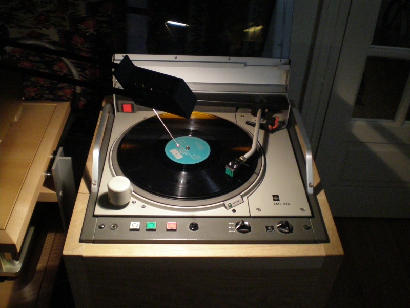

Premiers tours, avec un disque ECM assorti à la couleur de la cellule ! J'ai réglé la hauteur du bras pour que la cellule soit un microchouïa plongeante. Art Dudley préconise un angle diamant/disque de 91,5 à 92 degrés, mais je ne sais pas comment il fait tant les épaisseurs de disques sont variables !

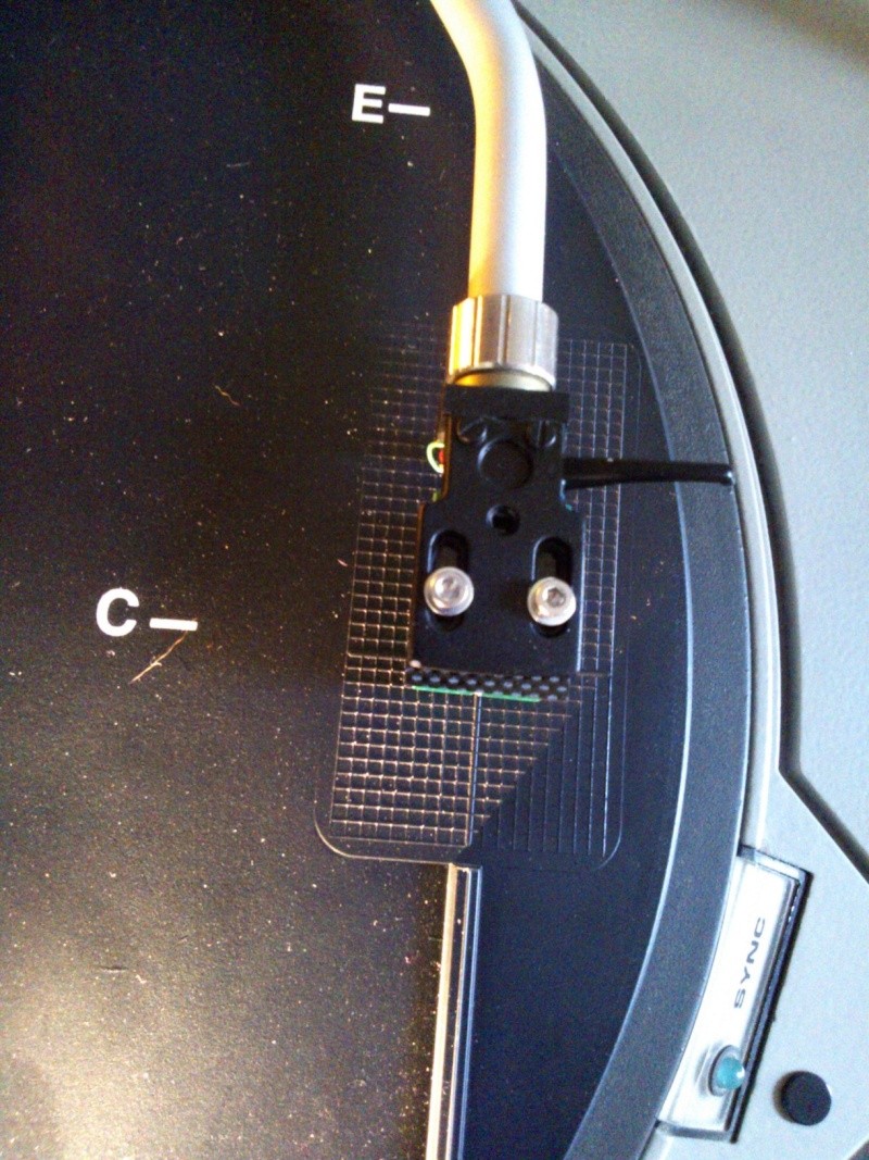

La plaque de carbone, un peu de traviole, a été repositionnée depuis :
Voilà la résultat !

L'espace pour les connexions est compté.
Il est préférable, amha, d'avancer la cellule presque à fond.
Bien entendu il faudra adapter l'angle avec un protacteur.
L'aspect est proche d'une koetsu... le son itou ?
Reculer plutôt (arrière de la cellule vers les cosses. Mais c'est vrai que l'espace chez EMT est super compté. J'avais monté une 103 (coque d'origine dans une coquille TSDG (je l"ai toujours) et j'avais du souder directement les cosses.
Après, je suis plutôt Baerwald alors que le forum est plutôt Feickert, ce qui peut donner une différence de réglage.

arno a écrit:Reculer plutôt
Oui, enfin, la cellule vers l'avant du porte-cellule, quoi.
arno a écrit:Après, je suis plutôt Baerwald alors que le forum est plutôt Feickert
Feickert est le créateur d'un protactor et, dans sa dernière version, propose les 3 réglages : Baerwald, Lofgren et Stephenson

#8 par PS4 » 04 Mai 2014 à 17:27
arno a écrit:Reculer plutôt (arrière de la cellule vers les cosses. Mais c'est vrai que l'espace chez EMT est super compté. J'avais monté une 103 (coque d'origine dans une coquille TSDG (je l"ai toujours) et j'avais du souder directement les cosses.
?!?.. Je croyais qu'il était préférable d'éviter pour préserver les bobines ?...
Non, non, je parle bien de l'inverse : la distance d'installation optimale méthode Baerwald sur une EMT 948 avec un bras 929 requiert bien un positionnement de la cellule vers l’arrière du porte cellule. J'ai monté une 103 dans une coquille TSDG (donc aucun réglage possible) les connecteurs de la coquille prennent place entre ceux de la 103. L'espace est tellement contraint qu'il n'y avait aucune place pour des cosses, les câbles sont directement soudés.
Oui, effectivement, tu n'as pas intérêt à les chauffer sinon elles fondent et se coupent. Pour réussir un coup pareil, il avait fallu que je reste une bonne semaine sans boire pour ne pas avoir les mains qui tremblent.
Oui ! j'ai confondu Lofgren et Baerwald. je ne me souvenais plus qu'il y avait un troisième. J'avais vu passer l'article de Stereophile, mais déjà la géométrie en français, j'ai du mal...
