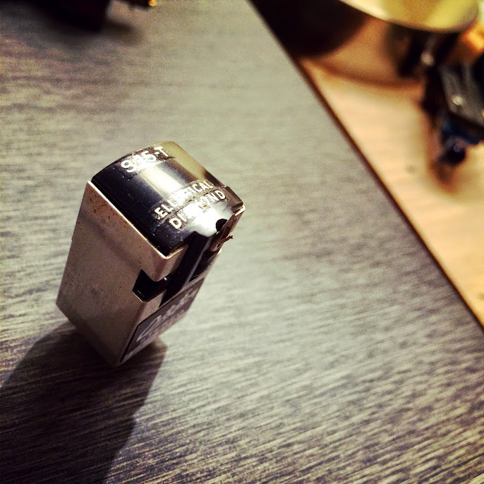

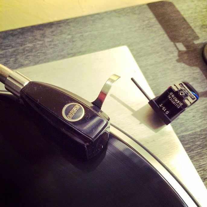

Aujourd'hui j'ai réinstallé l'Ortofon S-15T. Dans un premier temps je l'ai sorti de sa boîte et j'ai du la nettoyer. La mousse des boîtes de SPU ont la fâcheuse tendance à se désagréger avec le temps et là c'est terrible : il y a des débris partout. La cellule a été posée à l'arrache dans la boîte sans protection particulière et pourtant le stylet est intact et le diamant, après inspection, est en très bon état. Je commence par nettoyer l'extérieur de la cellule et je me dis que ce sera aussi une bonne occasion de vérifier l'état interne de la cellule.
Quelques photos de la dite cellule :

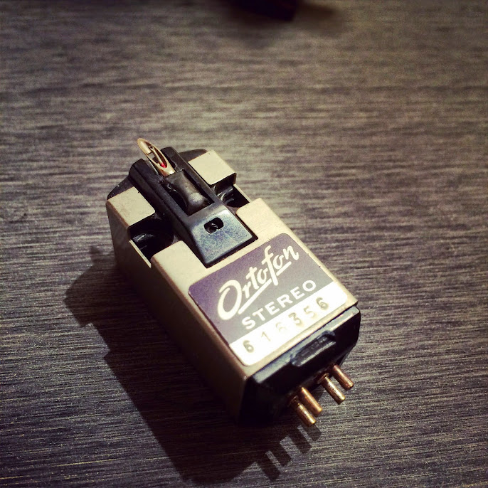

Hop... je couche la cellule sur le ventre et j'en profite pour faire une photo du dessus :

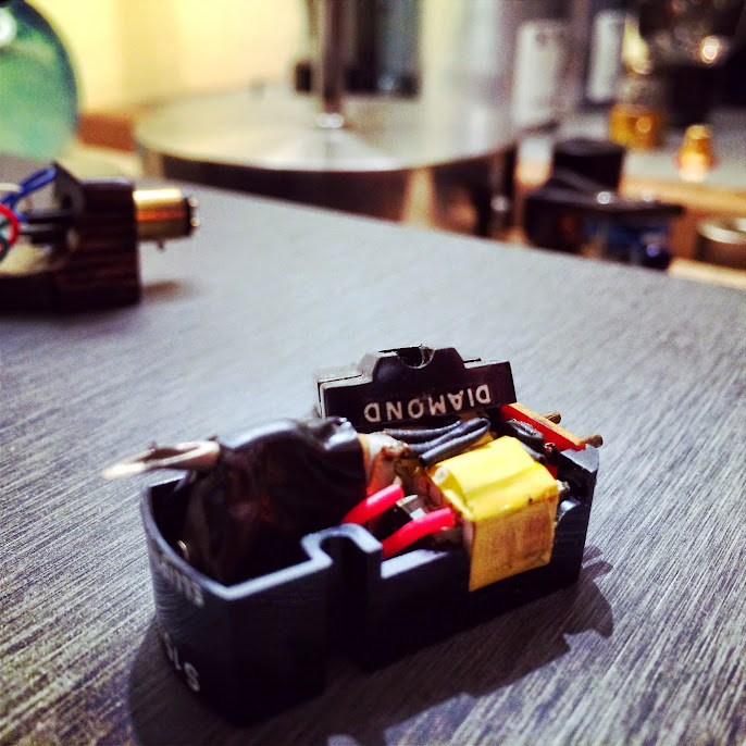

Au touché : la cellule à une consistance mécanique pour le moins suspecte. Tout branle dans le manche là-dedans. Dans les faits, l'ensemble de la cellule est maintenu uniquement par la coque métallique couleur palladium. Rien n'est collé. Je fais glisser la coque vers l'arrière de la cellule et j'enlève délicatement la partie inférieure de la coque en plastique.
On distingue très nettement les transfos élévateurs Joergen Schou et un tablier en plastique qui protège le générateur de la cellule des poussières. Je retire ce dernier et on retrouve une structure assez similaire aux Ortofon SPU et EMT TSD 15...
Et oui... même le générateur de la cellule n'est pas solidaire de la coque contrairement aux transfos.

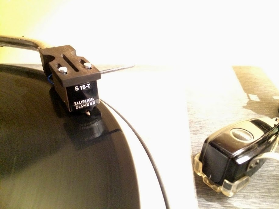

Pendant ce temps là j'installe l'Ortofon S-15T sur un porte-cellule en ébène Uwe. Sur l'Ikeda RS-1S : c'est tout bonnement impossible car le corps de la cellule est bien trop long pour être installé correctement. Sur le Uwe : c'est plus que limite et l'ajustement finale se fera à la louche. Dans tous les cas, si vous souhaitez utiliser cette cellule prévoyez aussi des vis de fixation très longues. Bref une fois installée ça donne ceci :
VTF à 1.7g sur le bras Schick 9", une chouille d'anti-skating et c'est parti.
C'est chaud et ça swing... Time for a whisky !

Oui, on comprend leur son, mécaniquement , c'est aussi mal fichu qu'une Garrard .
Messages: 31994
Re: Et les cellules MC avec transfos incorporés ?
Message #15 par castellu » 10 Oct 2014 à 16:07
Qu'est-ce qu'il y a de mal fichu ?
En tout cas le transfo Jorgen Shou est une merveille de miniaturisation, et de performance (c'est le même que l'interrupteur...).
Pour un truc mal fichu (comme la 301), la longévité est exceptionnelle !
Messages: 8826

"Et oui... même le générateur de la cellule n'est pas solidaire de la coque"
Ça ne suffit pas ?
Quelle longévité ? Comme le dit Hollow, la cellule, c'est du consommable . Après , la rengaine vintage, c'est dans la tête .
