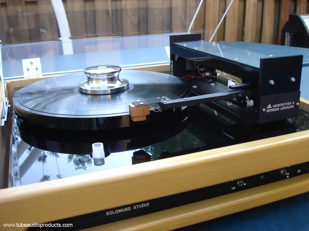

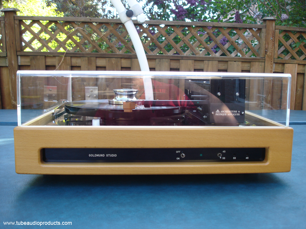

Après la sp-10, je m'attaque à une Goldmund studio, bras T3, une des toutes premières versions encore intitulée Architecture & Technologie
Il faut bien s'amuser.
Quel bordel ce truc, surtout le bras issu d'un certain Lurné  :cool:
Rien qu'en faisant le tour du bignou, on peut se demander comment cela pouvait marcher.
J'ai rarement vu une danseuse lambiner comme çà.
Une photo du net du modèle (en finition bois cependant) :
C'est joli, et pourtant...

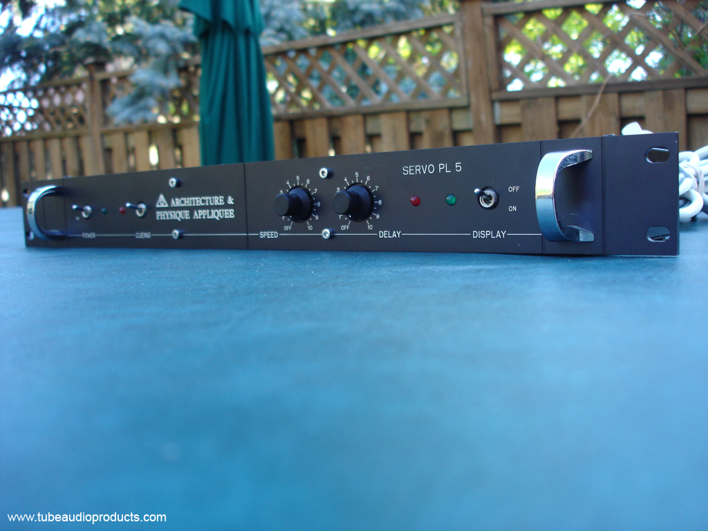

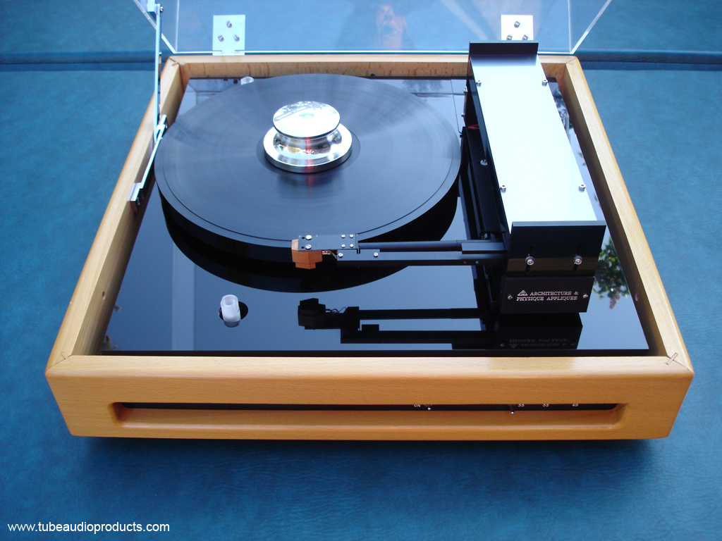

J'ai aussi possédé une des toutes premières versions avec châssis bois et unité de commande du T3 "Architecture et Physique Appliquée".
Par contre, ce qui est curieux sur la photo de Bruno c'est que le rack de commande est intégré au châssis, sur la mienne il était à part.
La platine était exactement comme ça:
La cellule montée dessus était la Rosewood, je crois que c'était la "monte d'origine" à l'époque.
Attention: les premières Studio utilisent un moteur Papst qui n'est plus fabriqué aujourd'hui. S'il crame, grosse galère pour ramener la platine à la vie. Goldmund l'a remplacé par un JVC, moins prestigieux mais toujours dispo.
