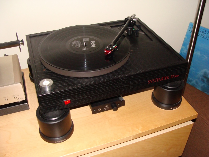

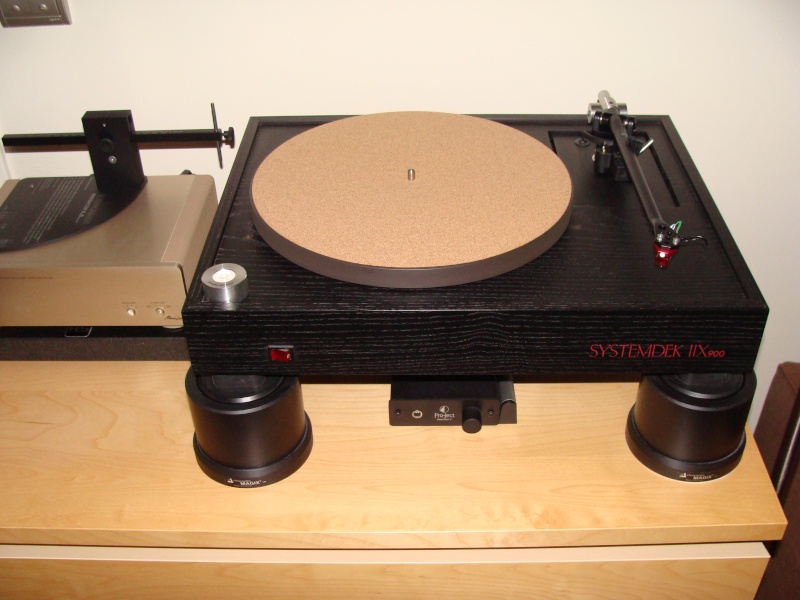

Message #15 par Jean-luc M. » 29 Nov 2012 à 00:19
Salut,
Je déterre ce post que j'avais initié l'année dernière.
Suite aux commentaires, je me suis donc intéressé à ces platines, et compte-tenu de mon budget limité, je me suis finalement tourné vers une SYSTEMDEK IIX900, la version identique à l'Audio Note TT1. J'ai eu la chance d'en dégoter une en excellent état d'origine et j'y ai apporté les améliorations suivantes :
- plateau acrylique de l'Audio Note TT1 (fourni par Audio Note UK),
- intérieur entièrement bitûmé sauf la partie suspendue,
- fond en acrylique noir,
- bras Michell (rega RB250 avec base inox du RB300), recâblé Incognito Kardas,
- couvre plateau fin en liège (de loin le plus efficace) après essais sans, avec feutrine, caoutchouc ...
- cellule dynavector DV10x5
Franchement, le résultat marche vraiment bien.
Pour le budget investi, ça fait réfléchir par rapport au tarif de vente des Audio Note, surtout la TT1 qui est la copie intégrale de cette IIX900.
Voilà, belle aventure qui aura duré un peu plus d'un an et qui me comble parfaitement maintenant. J'ai même approvisionné un moteur neuf au cas où ...
JL

Re: Platines audio note tt-1 et tt-2 (et systemdek iix)
Message #16 par Jean-mi du13 » 29 Nov 2012 à 01:06
Il te reste à deshabiller la cellule histoire de faire un bond en avant
Jean-mi du13
Messages: 1677
Message #17 par Jean-luc M. » 29 Nov 2012 à 10:43
Salut,
J'ai déjà essayé suite à nos échanges, et le résultat était bien moins bon qu'avec (pourtant VTA et force d'appui avaient été re-réglées).
Comme quoi ...
Je ne touche à plus rien tant le résultat me semble cohérent.
JL
