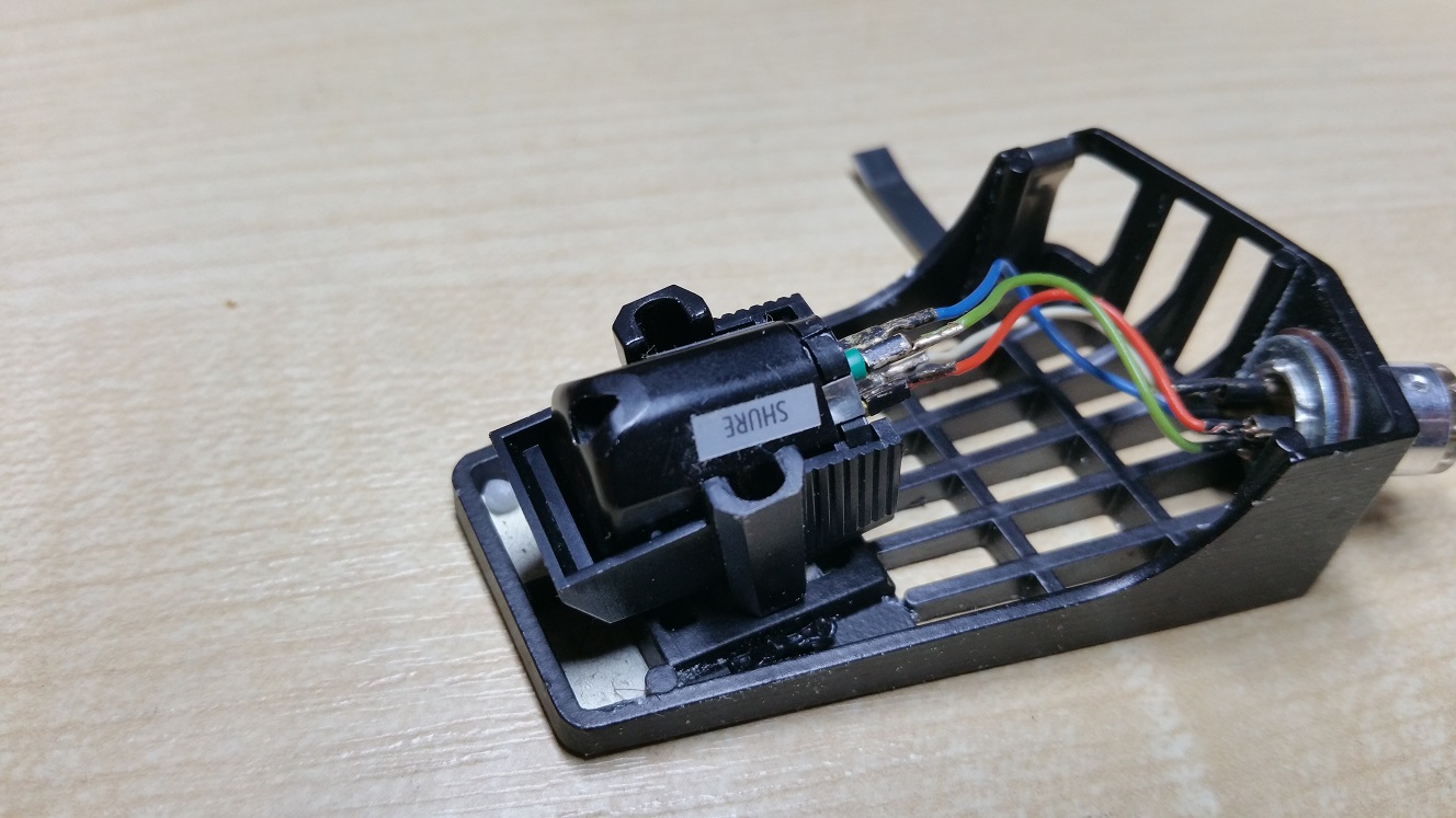

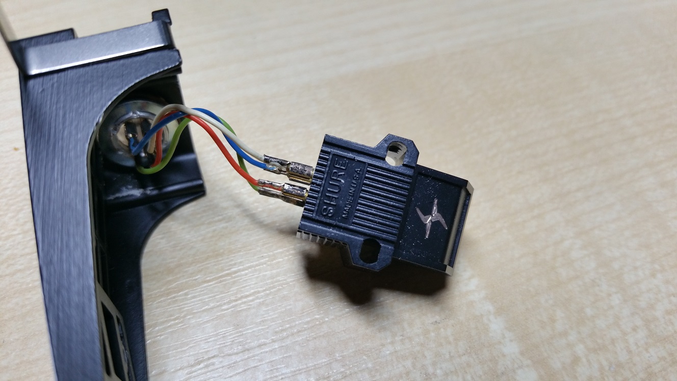

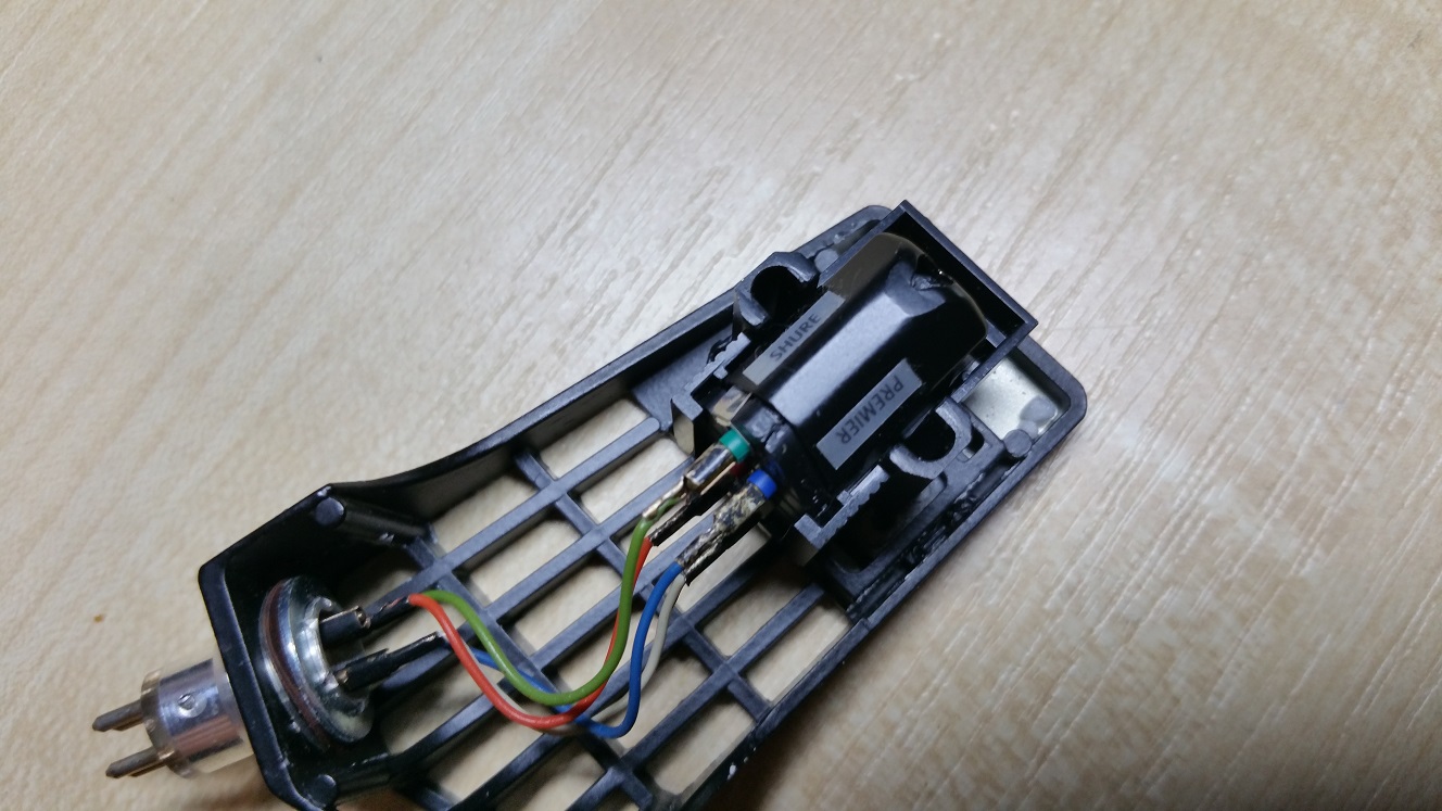

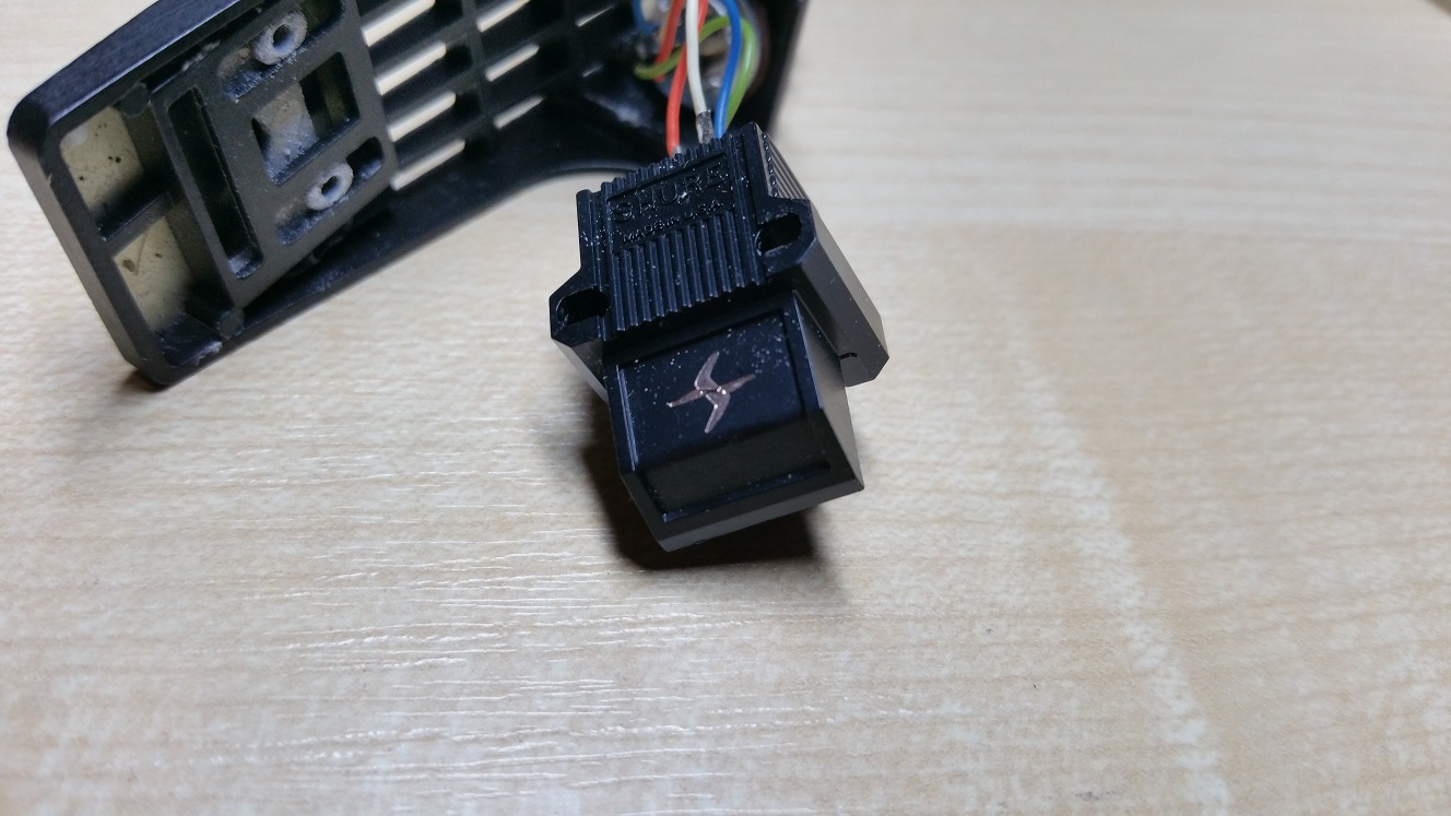

C quoi quoi cette cellule :)
Re: C quoi quoi cette cellule :)
#2 par reapercrew » 18 Jan 2017 à 17:36
A mon avis, en tous cas elle lui ressemble beaucoup: Shure Premier M95ED (attends d'autres confirmations tout de même par prudence)

Ben quoi, c'est marqué dessus, Shure Premier. pour les diamants tu peux monter dessus les diamants des M95,

Jodemontmartre a écrit:Ben quoi, c'est marqué dessus, Shure Premier.
Sans dec?
J'ai cru comprendre que Premier était une série de cellule et que le modèle était identifié par un numéro. Celle la a la même tronche et c'est indiqué que c'est une M95ED comme indiqué par reapercrew. Apparemment il y a deux modèles de M95ED, la Yellow comme tu avais et la dark green.
http://cdn.shure.com/user_guide/upload/ ... 5ed_ug.pdf
Ca vaut le coup de remplacer le diamant?

la réponse n'est pas simple, il y a eu plusieurs Shure Premier, une avec le corps plat dessous qui semble recevoir les diamant des séries M75 et une avec le corps arrondi et les diamants des M95 . La taille des diamants est repérable à la couleur du support de diamant. Le dark green est réservé au 78 tours et n'est plus dispo..
Ici un extrait du pdf Shure pris sur vinylengine : ve_shure_discon_styli.pdf
La tienne semble etre prévue pour les diamants N95G ( spherique) N95 ED ( elliptique) N95EJ ( elliptique plus fin )
voire N95HE (meilleur ) Tous ces diamants ne sont plus dispo en neuf, il faut pister en occasion ou NOS
Shure propose de passer à la cellule superieure M97xe si ça peut te donner un ordre de prix et de qualité pour la tienne

Merci a vous deux pour les informations, j'ai commandé un diamant N95ED, on verra bien...
