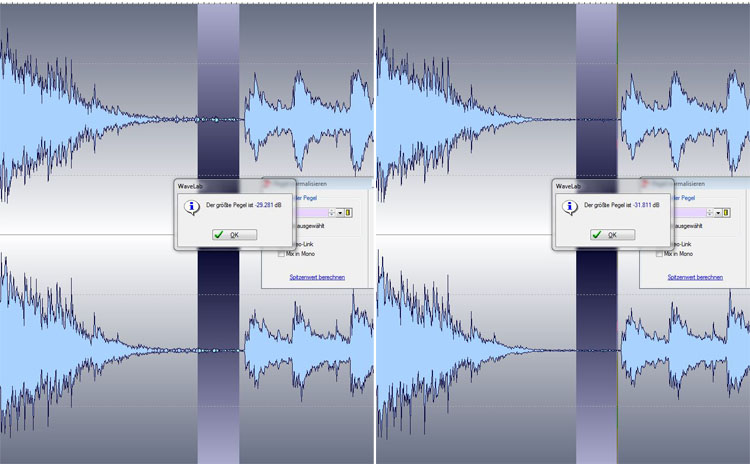

Moi, suite à la lecture de ça :
Test par Jaap, le mec en fait tous les jours...

Xkss » Aujourd’hui à 17:06 a écrit:Naze technologie, ça veut tout dire. Bonjour la rigidité et le dérèglement avec les ressorts.
Oui apparemment c'est un des points "négatif" le réglage des ressorts
There is no standard tension management, so it should be repeated for several times to find the best tension.
