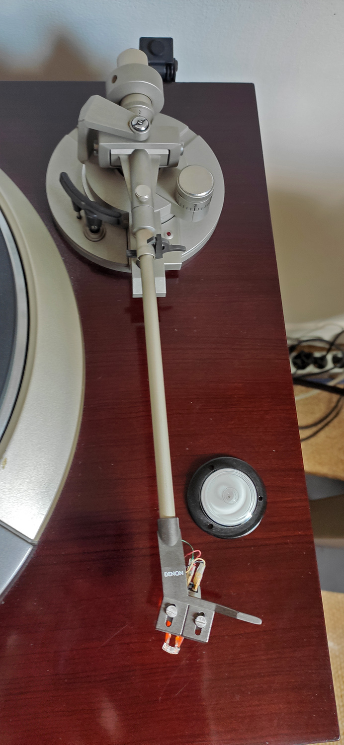

Salut à tous,
je suis l' heureux possesseur d'une denon dp60, équipée de ce bras:
Un peu léger pour ma Dl103 (pas taper...) Pour l'instant j'ai installé une petite Acutex qui fait de la musique mais que recommanderiez vous pour monter en gamme ? (en restant dans un budget raisonnable)
Bonnes z'écoutes
Eric
Bonnes z'écoutes
Eric

Eric bonjour
on en a déjà parlé
ces séries de denon étaient livrées avec 2 bras et 2 contrepoids
un bras droit comme le tien bras léger pour les cellules de compliance haute plutôt des MM
le bras en S plus lourd avec un contrepoids plus lourd plus destiné pour des cellules basse compliance dont plutôt des MC
sur ton bras droit une DL 103 ne matchera pas du tout comme tu l'as constaté.
en cellule tu as la shure V15 type IV en vintage
sinon essaye de voir chez sumiko la série oyster ou chez goldring
tu as aussi certaines audio technica comme la vm 540 ( remplaçante de l' at 440 )
mais ton acutex si c'est une 412 va falloir monter haut pour faire mieux AMHA
bonne quête
A +
Bernard

#3 par ricouxxx » 29 Aoû 2021 à 21:24
Merci de ton rappel, j'avais un peu zappé les infos données dans un post que j'avais initié
La solution serait de trouver un bras en S pour pouvoir accéder à un panel de cellules MC plus qualitatives...
Eric
Eric
