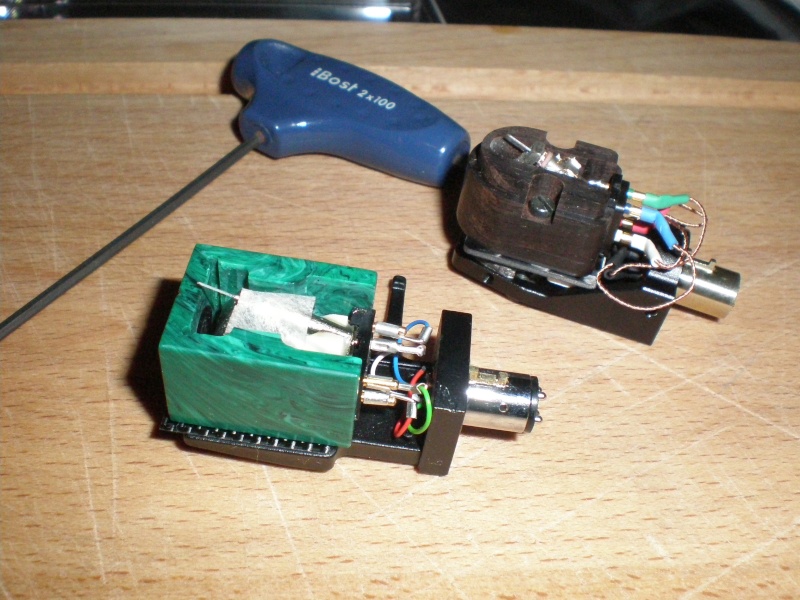

C’est pas large, mais ça passe :
https://i.servimg.com/u/f55/12/91/57/76/p1120410.jpg
https://i.servimg.com/u/f55/12/91/57/76/p1120411.jpg
-- 05 Sep 2023, 21:42 --
H@R » 05 Sep 2023, 21:14 a écrit:des pistes ici :
https://shop.hanzehifi.nl/product-categ ... parts/emt/
C'est chez eux que j'avais trouvé le connecteur 5 broches mini
Le porte cellule est minuscule. Meme monter un DL103 est rock'n roll. J'ai du foirer qq trucs en route....
Vu la compliance et poids du bras, peu de cellules MC / MM sont compatibles
La Yamamoto passe dans le JSD avec une cale :
https://i.servimg.com/u/f55/12/91/57/76/p1010511.jpg
