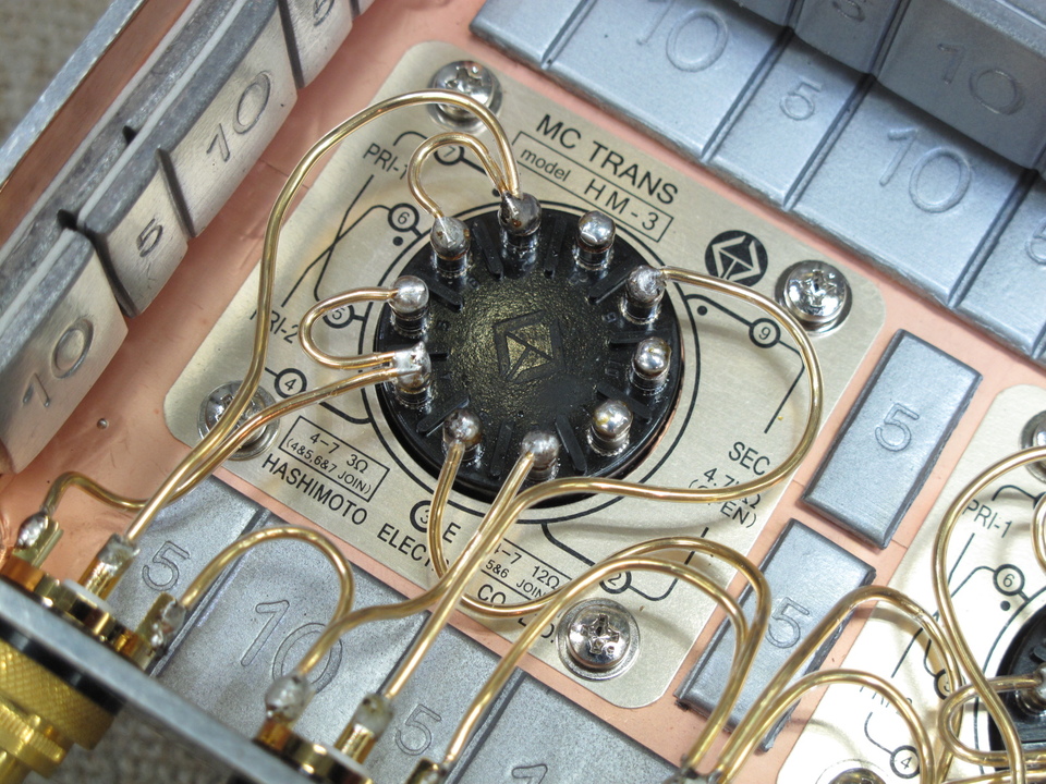

Bon, j'ai ouvert, et voilà :
Câblage pour réglage 12 ohms.
J'avais fait un screenshot du site de Cedric il y a longtemps, où il était précisait que l'option MC avec les transfos Hashimoto était soit low ou high impedance, et gain 26 ou 32dB.
Je suppose donc que j'ai l'option  haute impédance (avec ce câblage 12 ohms).
Pour le gain comment savoir ? C'est la valeur des composants qu'il faut regarder ?
Merci d'avance pour vos bons conseils.
Mon but est bien sûr de savoir quelle(s) cellules MC je pourrais mettre dessus.
Et quand même pour le plaisir des yeux parce que c'est tellement beau à l'intérieur... :

Message #17 par AJMARS » 08 Déc 2024 à 19:38
Pour le transfo, 26 dB, c'est un rapport de transformation (gain) de 1:20, c'est adapté à énormément de cellules MC.
Pour le gain de l'étage RIAA il faudrait savoir quel schéma a utilisé Cedric ou le mesurer.
Il y a quoi comme tubes sur le RIAA ?
Tu aurais envie de quoi comme cellule ?
Messages: 37183

Message #19 par AJMARS » 08 Déc 2024 à 20:21
2 ECC83 et une ECC82, il y a des chances que ce soit un montage inspiré du RCA avec un cathode follower en sortie, le gain devrait être de l'ordre de 40 dB, avec tes transfos devant tu ne devrais pas avoir de problème avec des MC pas trop "ésotériques"...
