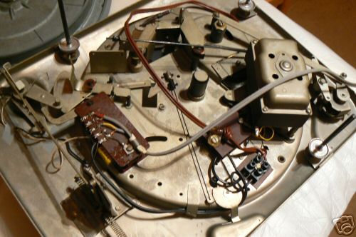

Suite au post de l'ancien forum sur l'opportunité d'achat d'un thorens TD135 en panne sur le bon coin, j'ai jeté un oeil sur la bête, et:
                  - avec l'aide de mgm31, nous avons réussi à redémarrer le moteur
                  - le système démarre, mais l'arrêt en fin de disque semble ne plus fonctionner
je mets une image pour illustrer mon propos:
je pense qu'il manque une pièce entre les deux pièces entourées en rouge. Ces deux pièces bougent pendant la lecture, de façon à débrailler le mouvement en fin de disque.
qq peut il me prendre une photo de cette zone sur sa TD135 et me confirmer ce point?
je vais également m'approvisionner une courroie, pour la remettre en marche, et me faire un socle.
merci d'avance
philippe

Message #2 par Goulven » 23 Oct 2010 à 18:33
Si cela ne t'aide pas, je la retournerai pour faire plus précis.
Cette photo date d'avant la restauration.

Message #4 par philoucmoi » 23 Oct 2010 à 21:50
Goulven a écrit:Si cela ne t'aide pas, je la retournerai pour faire plus précis.
Gruick !
salut
je veux bien un peu plus précis.  :confused: :)
désolé
philippe

Message #5 par testi » 24 Oct 2010 à 16:30
La tige qui va vers la manette Manual-Stop influe aussi sur ce réglage  :wink:
Edit: le déplacement des butées en bout de cette tige influe directement sur le réglage arrêt auto/ manuel, pour le moment j'ai plus que l'arrêt auto ( bien pratique mais pas très silencieux mais ça fait aussi partit du charme de la TD135) je vais reprendre ce réglage ..

Message #6 par philoucmoi » 29 Oct 2010 à 15:41
Bon ca a l'air pareil
merci pour les photos.
me reste plus qu'à acheter une courroie pour voir ce que ca donne
