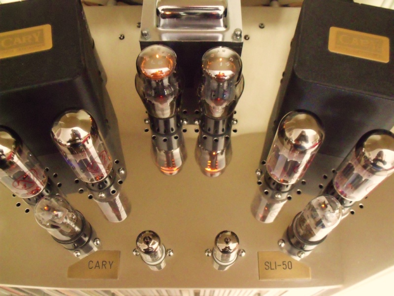

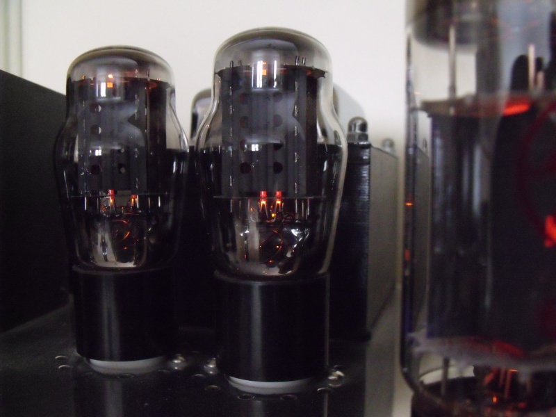

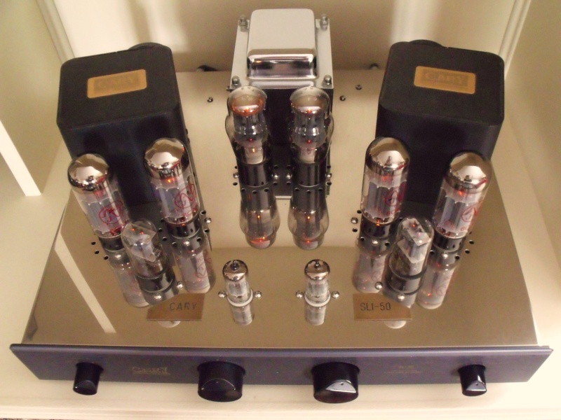

Voilà je possède un ampli Cary Sli-50 qui utilise d'origine des valves CV729 (équivalent GZ32 5V4G).

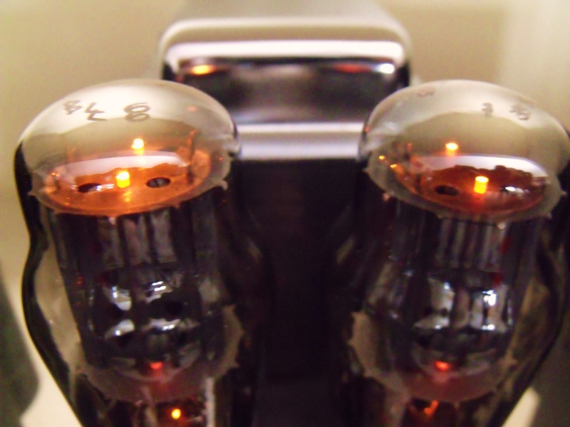

Les verres des CV729 sont très légèrement marqués par des auréoles noires en partie haute de tube. Elles ont été utilisées environ 3/4 ans mais je ne saurais pas dire le nombre d'heures d'utilisation exact. Une estimation un peu au pifomètre : je dirai environ 800h.
Elles fonctionnent à merveille et ne semblent pas être usées, mais justement c'est ma question : comment savoir de manière simple, si cela est possible et sans les tester avec un banc, si elles sont encore vaillantes ou alors faut-il attendre qu'elles soient HS ? Et de manière subsidiaire comment le savoir justement qu'elles sont HS ?

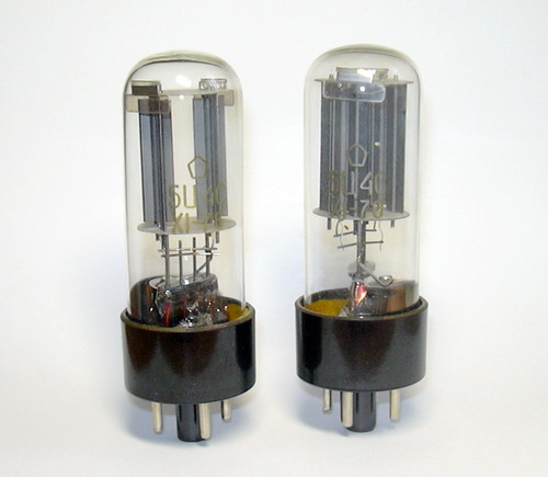

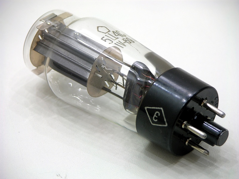

Bien ! je vais suivre vos conseils et chercher des 5V4G, les CV729 se trouvent sur Ibbéeeeé mais à des prix prohibitifs, à moins d'un miracle
La CV729 ne serait-elle pas une 5V4G version militaire ?
Que pensez vous des versions russes 5V4G/5C4S/5Z4G marquées en cyrillique 5U4C ? les équivalences sont-elles justes ? car dans ce cas les prix sont imbattables
Ou
Si 5U4C russe n'est pas l'équivalence parfaite de 5V4G/CV729 connaissez vous la bonne en cyrillique ?
Ou

OK mais alors existe t-il une équivalence russe à la 5V4G/CV729
Minimum - 10 watts
- Messages: 316
- Inscription: 26 Oct 2010 à 12:03
Re: Usure cv729 / gz32
#7 par Minimum » 08 Déc 2012 à 13:09
Citation : OK mais alors existe t-il une équivalence russe à la 5V4G/CV729
Je me réponds : à priori je n'ai pas trouvé sur le net d'équivalence "Russe" à la 5V4G, je pense que je vais donc chercher des CV729 ou des 5V4G
