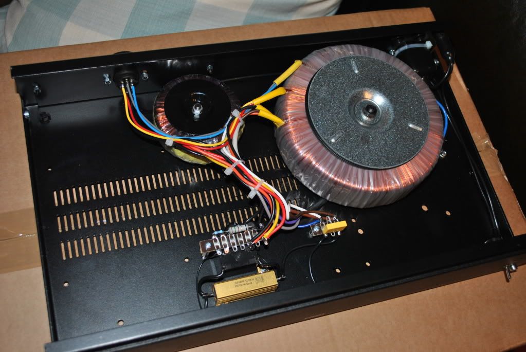

550va dans un préampli c'est bien mais un transfo qui ronfle, cela agace.
Des solutions à part resserrer ? Il y a un ombilical (le pre est en 2 boites) mais il ne mesure pas15m, isoler le capot?

Resserrer on ne peut normalement pas car les transfos d'alimentation sont imprégnés de résine .
Cette opération plus ou moins bien réalisée ( étuve ou pas, sous vide ou pas ) vise justement à supprimer les vibrations.
Le plus efficace c'est de remplacer les vis de fixations par de petits "silent blocks', il en existe de tous diamètres :
http://fr.farnell.com/fivistop/1008vd10 ... dp/4996318
