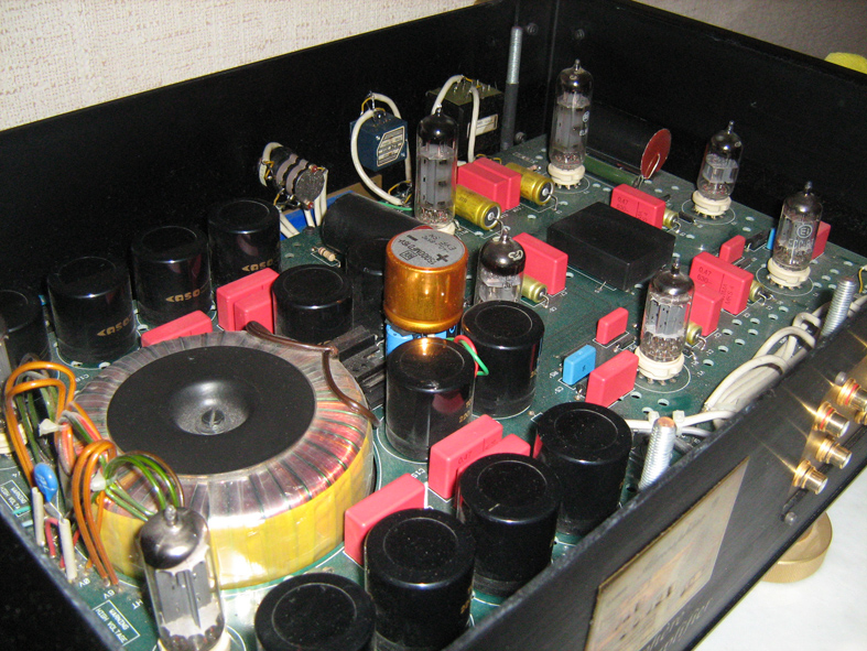

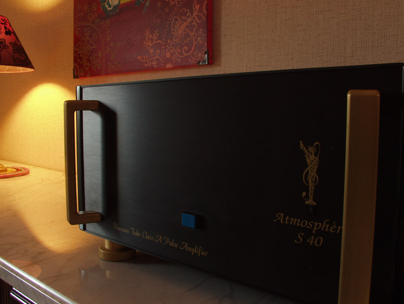

#46 par ozoeau » 14 Juin 2015 à 13:17
La hifi c'est du bon, du moins bon et du bidon.

#48 par ozoeau » 28 Juin 2015 à 22:32
En effet, ce sont mes éléments.
Mes appareils attendent de partir vers leur nouvelle maison.
Merci à tous pour votre soutien.
